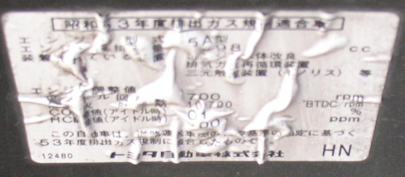

Вообще как-бы обороты должны быть 650, при норм прогретом двиге..
Присмотрись получше к тахометру - может всё таки 650 на нём, а не 550? )))
вообщет 700. на хорошо прогретом двигателе, если селектор переключения в положении "P" или "N".
если селектор перевести в положение "D" или "R" и тормоз удерживать - обороты просаживаются до 520-550. чаще всего 550, 520 - это если температура ОЖ выше 92С.
и мгновенный расход падает с 0,8л/час (обороты 700) до 0,7л/час (обороты 550) или 0,6л/час (обороты 520).

Ну не знаю, если Японцы правильные наклейки клеят то 650, хотя фиг знает, может потому что с тобой забыли проконсультироваться..)))

Ну не знаю, если Японцы правильные наклейки клеят то 650, хотя фиг знает, может потому что с тобой забыли проконсультироваться..)))да ладно!
в мануале для двигателя 5a-fe с АКПП значится 700+-50 rpm.
Ну мануал кем написан?
Вот у меня мануал есть на Тойота Корона Премио 1996-2001 года выпуска..
Смотрим издательство:
Москва Легион-Автодата 2004 год...
Смотрим дальше:
Отпечатано с готовых диапозитивов на ОАО ПП "Наш современник" г.Тольятти.
А наклейку под капотом, как-бы сам завод изготовитель клеит, вот и решайте сами, кто тут ближе к истине..)))

Да и вообще сразу видно как это по Русски - 700 +- "1000 rpm"..
Это только у нас такие мануалы писать могут - "если не вкручивается винт, аккуратно заколотить кувалдой", у Японцев положено 650, значит 650 без всяких плюс-минус... )))

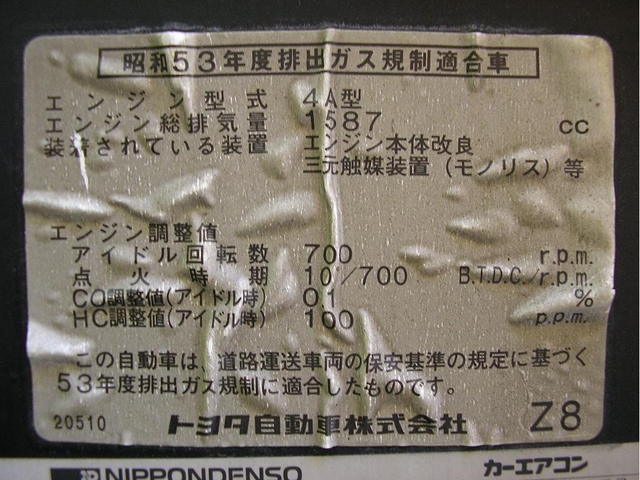

Ну а зачем наклейка с двигателя 4а?
У меня на 5а - 650 было..
Речь про 5а вроде шла...
Какой-то "неправильный" Спринтёр...
Не может такого быть - эту серию нужно было отзывать, из-за неправильной настройки электроники..))))
Всё буду теперь искать наклейки с 650 rpm. - неугомонюсь...)))

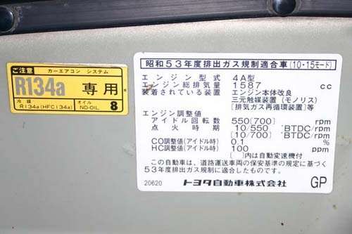

У меня Карина с 5А-F была, там 650(700) было написано, это зачит 650 - с автоматом, 700 "на палке". Её фоток нет, но надпись была типа этого:
все наоборот.
если указано ХХХ(YYY), то
XXX - обороты ХХ для моделей на мехе,
YYY - обороты ХХ для моделей на ватомате.
Угу, перепутал, давно это дело было.
Какой-то "неправильный" Спринтёр...У меня каринка была 93 года рождения с движкой 5а-fe, на наклейке было 650/700.
