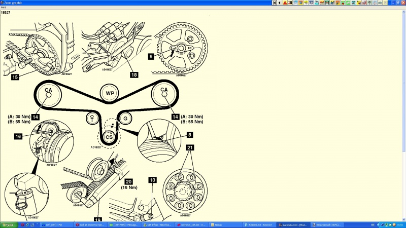

кто сталкивался не млгу найти метку на шкиве коленвала мотор arj
Насколько я помню там метки нет. Процесс замены ГРМ примерно такой (касаемо меток):
1. Проворачивая за болт крепления шкива коленвала, ставишь первый цилиндр в ВМТ
2. Стреляешь метку по шкиву и метку на кожухе
3. Проверяешь как встали шкивы распредвалов , на такте сжатия они должны встать отверстиями для фиксации друг напротив друга, горизонтально. Если не встали - коленвал на один оборот провернуть нужно.
4.Выворачиваешь датчик коленвала и на его место вкручиваешь болт-фиксатор, фиксируешь сам колен.вал.
5. Ставишь спец.фиксатор на шкивы распреда, фиксируешь их.
Ну и далее по мануалу.

Метка расположена "на один час".
Я вопрос понял как о метке на шестерне колен.вала и может неверно понял...
А так-то да, на шкиве метка есть.. и она действительно "на час".
распреды зафиксированы а вот на шкиву метку не нашли
на кожухе есть две выимки а на шкиву коленвала меток ненашли
если указать год и объем двигателя - постараюсь сделать скриншот

С внутренней стороны шкива, смотрели?
На ребре шкива, ближе к блоку должна быть риска... У меня, в РМ так обозначено.
audi a6 1999г двигатель arj 2.4
заранее благодарен
заранее благодарен
внутренняя сторона шкива в кожухе там не чего невидно
благодарю все заработало там метку в это окошко было не видно пришлось рисовать маркером
