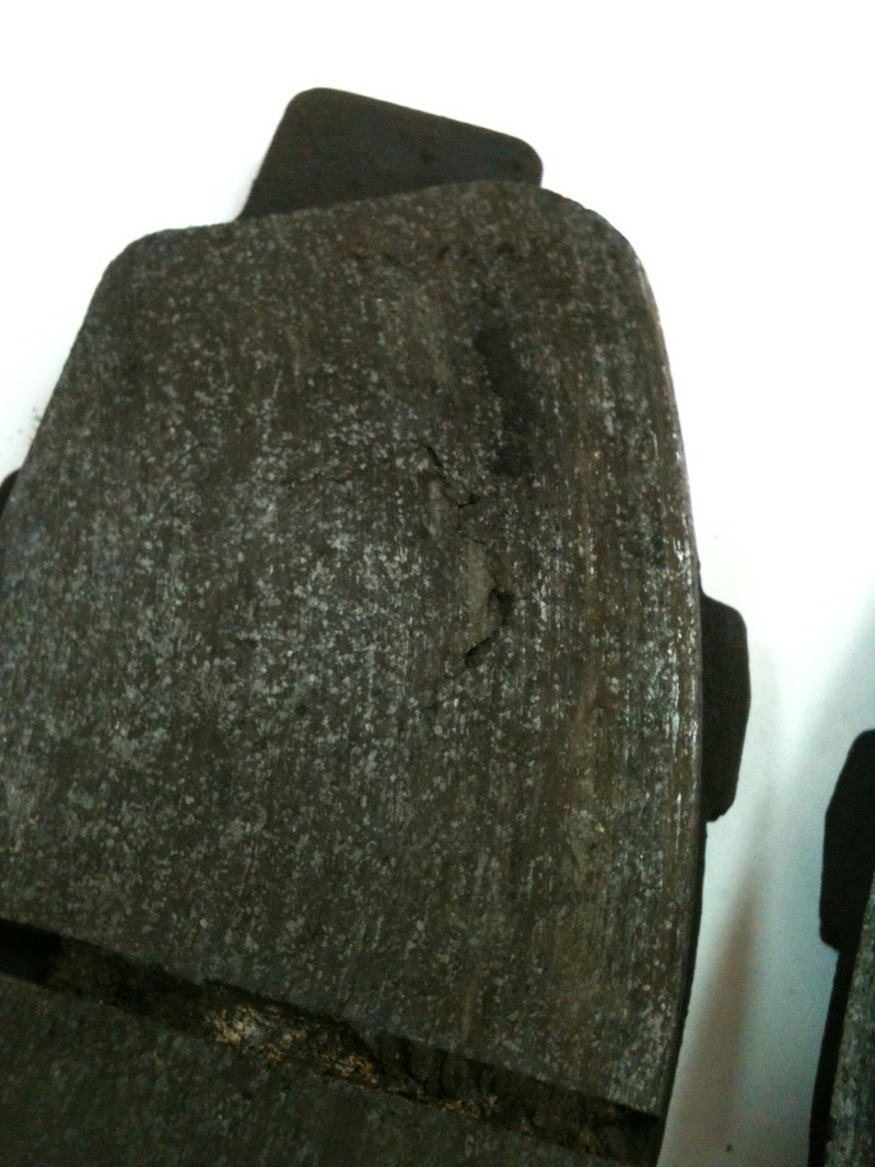

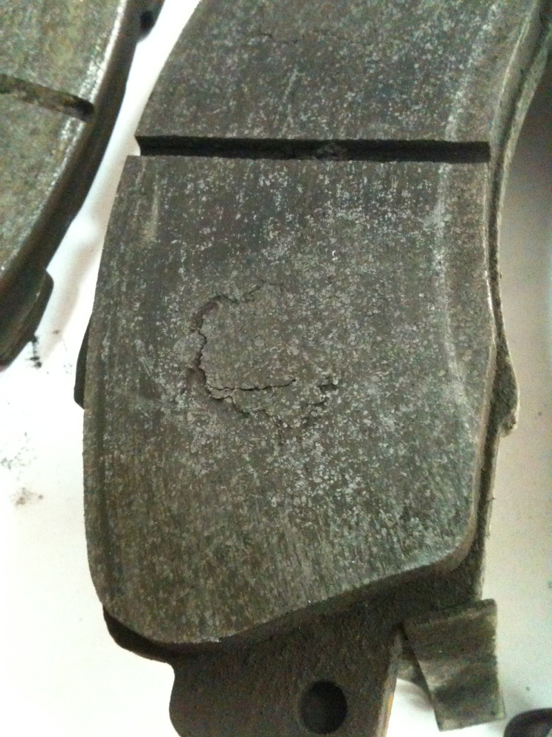

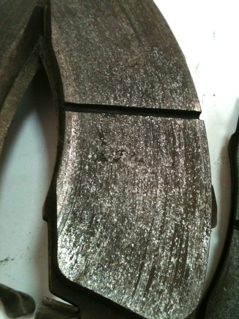

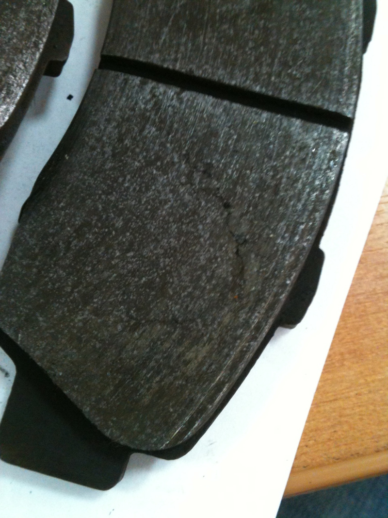

Ну вот сегодня заменил trw при пробеге в 30 тысяч,
Причиной стало неадекватности поведение тормозов, и звук аки скрежет, скинул супорт, накладка вся в микротрещинах плюс похоже потеря плоскости…
Остаток накладки 8мм примерно…
Поставил адвикс, скрежет ушел… тормозят адекватно…
Вот теперь думаю задние тоже поди менять…
Ведь они так же trw…
Фото выложу позже…
Фото выложу позже…

судя по фоткам, колодки явно были перегреты.
и теперь вопрос, как?!
на машине не ношусь, в пол не торможу
со ста скольки то, до нуля тоже не оттормаживался
!!!NickeL!!!
направляющие на суппортах не закисли?
гавенные колодки, чО.
диски в каком состоянии после TRW ?

нет направляющие в нормальном состоянии...
к суппортам нареканий нет
дискам опа
даже точить не куда....
да и смысл...
щас чуток раскидаюсь, буду заказывать брембы, + опять колодки
да и смысл...
ну вот.
я ж вроде в этом самом топике писал, что TRW жесткие очень и диски сильно жрут.
кашияма - тож гамно, тока они наоборот, сильно мяхкие. перегреваются ооочень быстро и "плывут".
из недорогих кошерные - акебоно и сумитомо (адвикс).

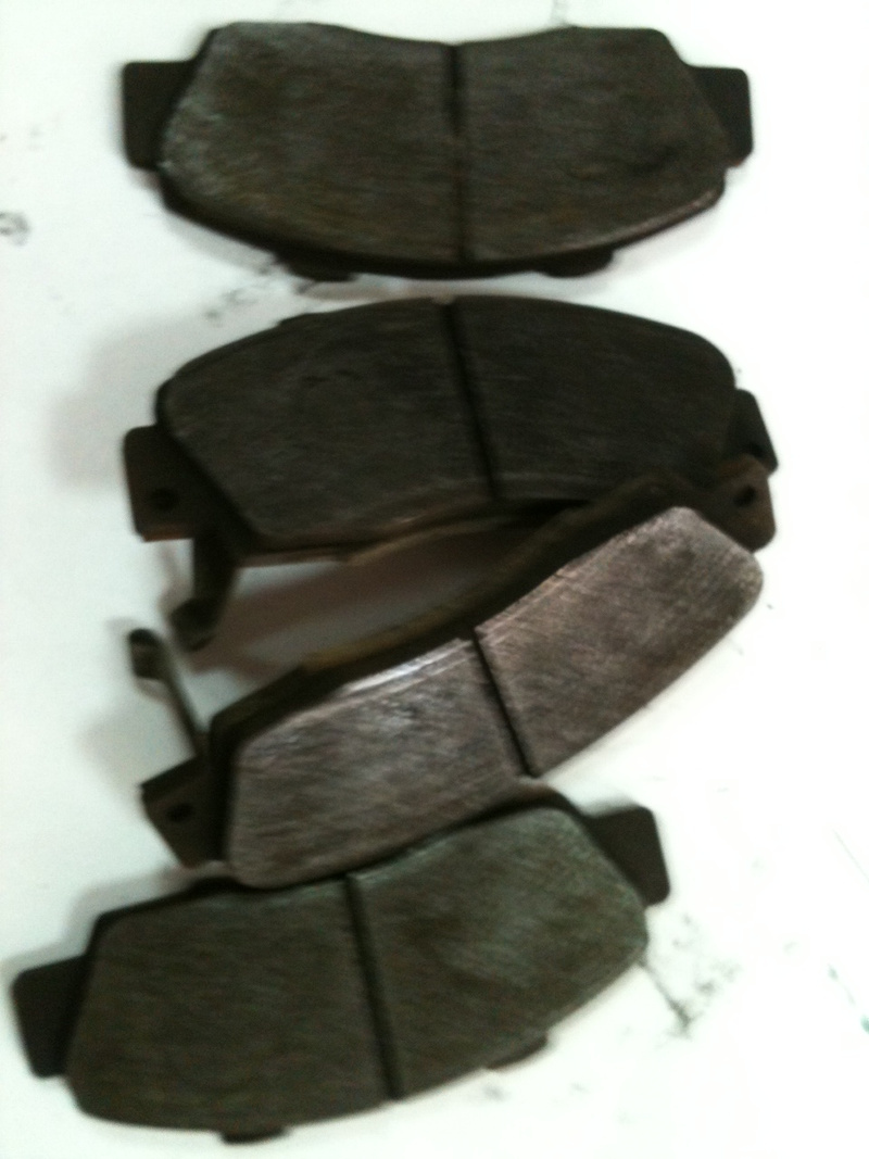

хм, как интересно, щас обкрутил все колодки...
ни каких маркировок на колодках НЕТУ ....
были противоскрипные пластины, на них маркировка trw,
колодки были в красной коробке с логотипом, и голограммой ... да в принципе если сильно надо, могу пойти на склад как нить, попытаться её найти, что правда под вопросом... живая ли она еще...
