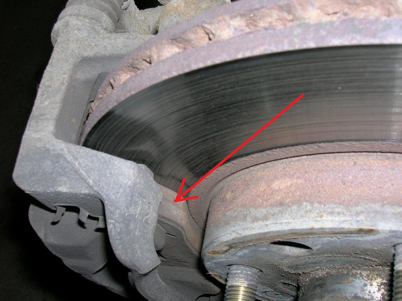

Товарищи, я, понимаю, что этот вопрос - вопрос законченной блондинки, но может ,все же кто-то расскажет, ибо заколеблась просить всех по кругу посмотреть: стерлись - не стерлись, т.к. сама не понимаю, как должны ВЫГЛЯДЕТЬ изношенные колодки (как звучат знаю). Но наличие звука не всегда означает, что колодки "кончились"
. Буду очень признательна за информацию

Выглядят как и неизношенные. только на новых к железячке приделана толстая накладка, а на изношенных поячти одна железячка осталась. и пару-тройку миллиметров накладки, в любом случае тоньше железячки.
Если речь именно об изношеных.

Если бы я знала, где искать тот остаток1. Снять колесо, снять колодки, линейкой замерить остаток накладки, при необходимости заменить, сборку производить в обратном порядке![]()
2. На глазок через дырку в колесе, в аттаче фотка, стрелкой указана накладка, смотреть ее толщину
зы накладка, часть колодки, которая шоркаецца по диску, а колодка состоит из 2 частей: железяка и накладка на нее размером чуток меньше железяки
сношенная имеет остаток пару миллиметров, может, меньше. стираются они со скоростью примерно полмм на 1000 км.

Я правильно поняла, что та часть на картинке, которая ближе к диску и есть накладка? Тогда как её видят, не снимая колеса?
ржавый_гвоздь
Через просвет в диске хорошо видно(не считая извращенных случаев).

Да, часть колодки, что ближе к тормозному диску, и есть та сама накладка, толщину которой надо смотреть.
Как смотреть? Как хотите, так и смотрите
Можете через дырку, можете колесо снять, можете на СТО, можете попросить кого-нибудь посмотреть. Кстати, на литье, как правило, хорошо видно, а на штамповке надо колпаки снять. И лучше фанариком посветить.

Девушка, имейте ввиду, что для пущей уверенности необходимо проверить и толщину накладки внутренней колодки, чего без снятия колесного диска сделать практически невозможно.

с фонариком между суппортом и тормозным диском
