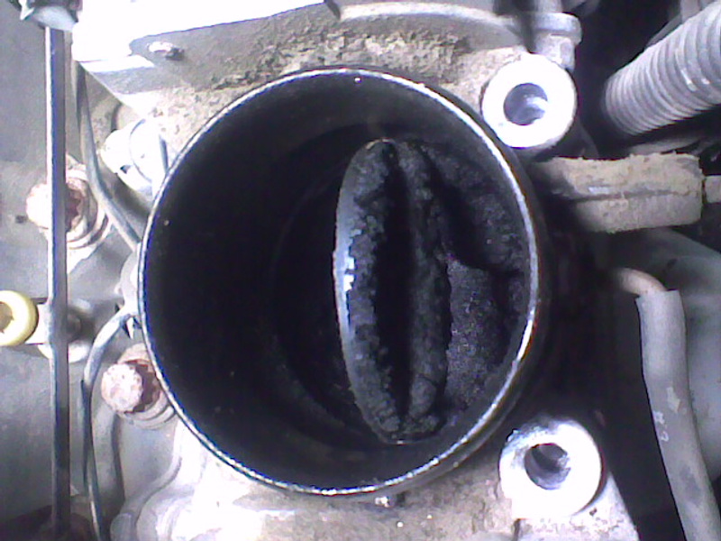

Про клапан Х.Х. отвечу
При первоначальной диагностике необходимо проверять его работоспособность
и если есть подозрение в полной засаженности или заклинивании однозначно вскрывать
Далее про секту - конечно чего незнаешь надо обгадить
Я вам напомню что совсем недавно лет 10 назад такие же байки ходили про винс и карбон
и вообще про необходимость промывки инжекторов( или не помните)
Про себя к этой технологии я пришел случайно когда искал способы обслуживания систем непосредственного впрыска
Опять же основной упор в технологии это обеспечить очистку впускного тракта впускных клапанов и камеры сгорания, очистку инжекторов (это со стороны образования смеси)
И со стороны масла очистка от накопленых карбоновых депозитов везде
Ну и конечно последуюшая зашита

Если по честному говоря о химии BG нужно понимать что говорим мы не об одной баночке
а разговор идет о целой серии продуктов задача которых добиться своего результата
это BG211 - Самый серьезный продукт который борется с серьезными отложениями
имеет много ограничений и специфичен в применении ( из-за него возникает много проблем если дать в руки какой нибудь"обезьяне")
ВG210 - Средство для промывки инжекторов примерно в 3 раза слабее 211 (но формула другая)
это примерно аналог винса, но по тестам в 5 раз превышает по моющей способности
по лавру информации нет
BG206-назначение промывка системы впуска имеет легкую фракцию что позволяет проникать в почти во все углы воздушного тракта вместе с потоком воздуха его цель плавное очищение от карбона
данный продукт не горит в камере сгорания
Когда я проверял как работает, брал комочек сажи, капал на него и потом когда он высох вроде ничего не изменилось но взять обратно не удалось просто рассыпался в пыль
BG208 - присадка в топливо на основе полимера(не растворитель) задача очень медленно очистить систему
от карбоновых отложений ничего не подымает в баке не коррозирует работает только с карбоновыми отложениями в камере сгорания тоже не горит применяется на40-90 литров
Вот это основные продукты которыми я пользуюсь для проведения очистки топливно воздушной системы бензинового двигателя
И по этому я говорю что это не отдельная химия а технология
и проблемы есть при нарушении технологии
Ну и с какой банкой винса или лавра мне это сравнить расскажите???

Читал,читал,читал,читал... и понял... Лаврушка всех победит из-за соотношения цена/качество и в следствии ее широкого распространения.
Сам чистил дроссельную заслонку и впуск Хай гиром 2 раза и один раз какой то ли яповской,то ли амеровской,ща и не вспомню уже,хренью. После Хай гира эффект был заметен,после хрени нет.
Промывал у Федорова форсы,Винс+Лавр,если не ошибаюсь эффект был,но после ультразвука стало еще лучше.
Про Вg в курсе,но стоит ли оно того или понтов больше?
