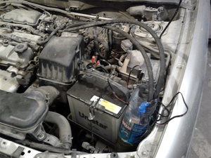

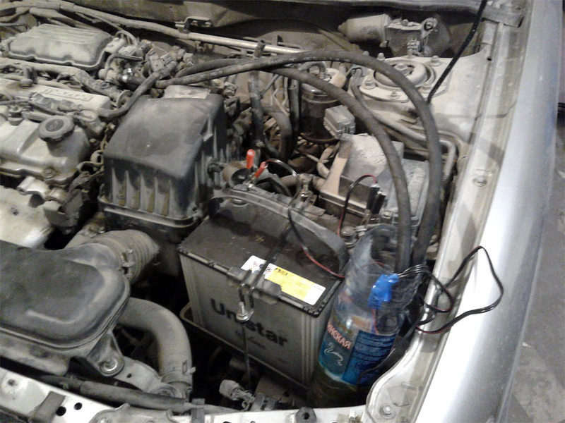

Очистка камеры сгорания, клапанов и компрессионых колец
есть оборудование для аппаратной раскоксовки
он дозираванно подает химию в камеру сгорания через подключение к свечным колодцам
далее подключается к стартеру(реле стартера) и через каждые 10 мин подает короткий импульс и так 4 часа
но на этом не закончено
мы все понимаем что если размягчить нагар и не удалить его то он сядет на кольцах еще сильнее
поэтому после используется специальная промывка в масле
она удаляет размякший нагар с маслосъемных и 2го компрессионного колец
Еще раз шумой я пользовался очень много
Но потом отказался когда BG сделали специальный двухкомпонентный продукт
для удаления нагаров с впускных клапанов(когда очень большие отложения)

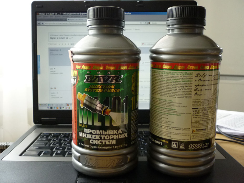

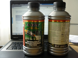

Когда Лавр только появился на рынке были случаи оплавления катализатора при использовании Лавр ML 101.
Механики по старой привычке(от Виннс) сильно "прогазовывали" двигатель на повторной промывке.
Были, как обычно, и жалобы -"после промывки умер кислородник", но они абсолютно не обоснованы.

Помыл капеллу, мылось больше часа (медленно уходит). Эффект хорошо заметен: разгон стал легче, машина рвет.
Помыл капеллу, мылось больше часа (медленно уходит). Эффект хорошо заметен: разгон стал легче, машина рвет.Ну вот и прекрасно) меня тоже устроил результат, думаю тысяч через 5-10 может еще раз помыть)
Старый бензонасос с проводами на крокодилах к аккумулятору, бутылка от карачинской, два шланга: от насоса в рейку и обратка в бутылку, на конце обратки топливный фильтр от жигулей. Родной насос не отключал, просто трубку обратки надел на топливный фильтр, с которого в рейку подается.
Качество фото не фонтан, уж как вышло.
