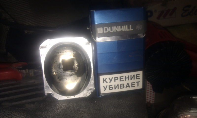

Давайте уже на текущий момент расставим точки в деле восстановления отражателя.
Дано: смотри фото.
Есть в новосибе места, где отражатель восстановят ?
Покрыв хромом в вакуумной камере с помощью эмиссии, жидким химическим хромированием или другим способом ? Была тема с хромированием но товарищ куда-то пропал =(
Если нет, то будем действовать иначе через ксенон, светодиоды или другими методами, но хотелось бы вернуться к оригинальному состоянию.
С балоничика хромом пробовал брызгать - не айс - выгорает и отражающая способность поверхности оставляет желать лучшего.
