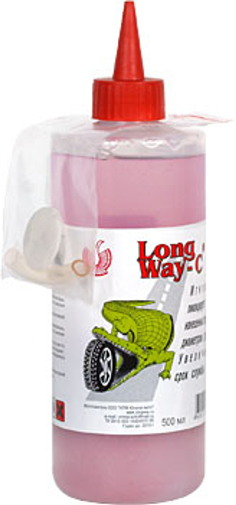

В общем суть трабла в том, что весьма не новая (2006г.вроде) б/к покрышка теряет воздух по 0,5атм в неделю за счет нарушения гермитичного слоя - диагноз от парней с шиномонтажки что у поворота на ПЕД.
Есть ли смысл залить туда гермитизирующий состав?
Кто юзал?
Как эффект?
Где купить в какие деньги?
з.ы. купить комплект резины не предлагать.
Кто юзал?
Как эффект?

Короче я про вот такое спрашиваю:
Герметик для колес Hi-Gear антипрокол - новейшая разработка для превентивной защиты камерных и бескамерных шин от проколов и для аварийного ремонта спустивших колес. Средство не скапливается внизу колеса при стоянке машины, не влияет на балансировку. Сохраняет свои характеристики при любых условиях окружающей среды. Образует эластичную прочную пробку внутри прокола, аналогичную «сырой резине». Содержит углеволокно и полимеры. Поглощает влагу, не высыхает внутри колеса и препятствует коррозии дисков. Одна «заправка» устраняет десятки мелких проколов или 8-10 проколов диаметром 5-6 мм камерных и бескамерных шин, в течение всего срока их эксплуатации. Ликвидирует утечки воздуха через поры резины, золотники ниппелей. Использование герматика для колес "Антипрокол" Хай-Гир продлевает срок службы колес на 20-25%. При вращении колеса центробежная сила равномерно распределяет состав внутри покрышки. При проколе состав выдавливается давлением воздуха в отверстие и, благодаря волокнистой структуре, начинает мгновенно формировать прочную, эластичную пробку. За счет углеволокна пробка приобретает форму гриба - шляпкой внутрь покрышки. Давление внутри колеса прижимает и «приклеивает» пробку к внутренней поверхности покрышки, ликвидируя утечку воздуха.
Чет сказка, какая то...Ну походу вот такой шайтан герметик попробую...![]()
Цена чуда средства 580р., ну плюс минус на жадность конкретного продавца...
Камера встанет в 480р.+работа, короче то на то и выйдет в случае успеха...

Лан... Скажите кто в городе из представителей по Ликви Моли может иметь в наличии чудо балончик???

Вот еще что нашёл:
Артикул: Г-500
Форма изделия: полиэтиленовый флакон с делениями
Вес изделия: 550 г
Объем содержимого: 500 мл
Кол-во в упаковке: 20 шт
Упаковка: картонная коробка
Вес упаковки: 11 кг
Автогерметик «LONG WAY-С» высокоэффективно заделывает проколы в камерных и бескамерных шинах, растворим в воде, не портит одежду, не токсичен, не воспламеняется, не имеет запаха.
Автогерметик «LONG WAY-С» - средство для мгновенного тампонирования проколов во время движения автомобиля на весь срок службы бескамерных шин. Он надежно защищает протектор шины до полного износа (остаточная глубина 1,6 мм), вследствие чего отпадает необходимость ремонта после каждого прокола в зоне протектора покрышки.
Герметик «LONG WAY-С» заделывает многочисленные проколы диаметром до 8 мм в зоне протектора во всех видах бескамерных пневматических шин. Использовать герметик можно как средство профилактики, залив в шину без проколов, так же как и средство дорожного ремонта, т.е. после прокола. Количество заливаемого герметика для одной шины: R13"-14" — 125 мл (в одном флаконе 4 дозы).
Это количество рассчитано на эффективную работу бескамерной шины с проколом в течении всего срока службы.
Способ применения:
Взболтайте флакон и отрежьте 1/4 кончика носика крышки герметика. Спустите воздух из шины, вывернув ниппель. Соедините кончик носика флакона и вентиль колеса прилагаемой пластиковой трубкой. Выдавите содержимое одной дозы по делениям в шину. Вверните ниппель и накачайте шину. Если шина была проколота - предварительно удалите инородный предмет.
Стоимость этой хрени в Новосибирске - 68р.
Уже нашел где продается.
Чё по-ходу надо брать...
