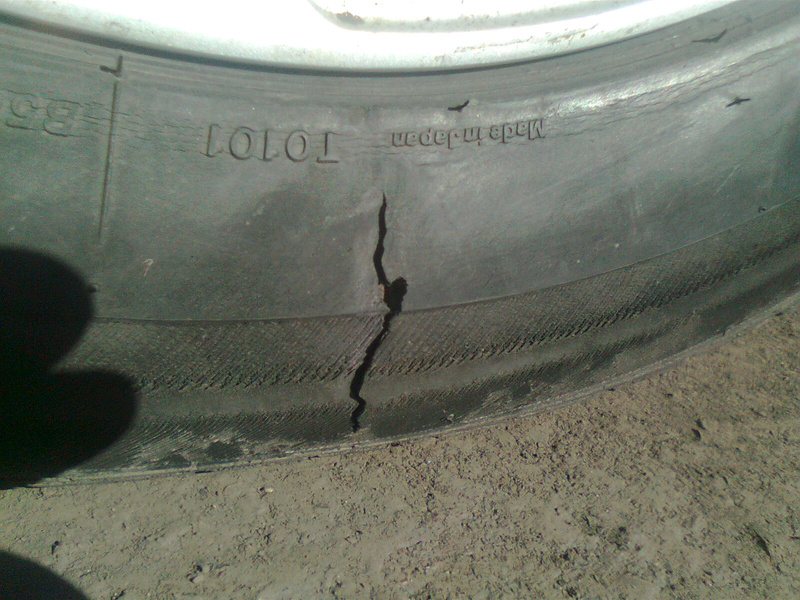

Жалко не стал фотать на шиномонтажке когда разобрали колесо.Вот это НЕ МОЙ СЛУЧАЙ...
ВНУТРИ СЕЙЧАС ВСЕ КАК ОБЫЧНО.
Это прожеванная внутренняя поверхность колеса.

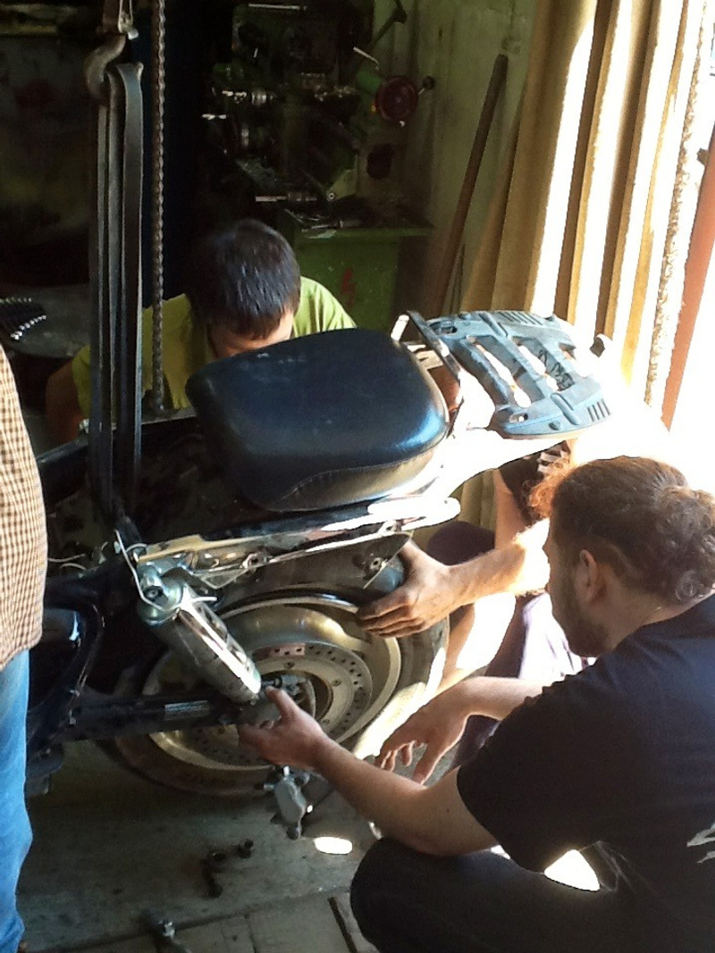

Было очень весело в 8 часов вечера в Красных воротах на Алтае выгружать все из багажника забитого под крышу, чтобы достать докатку из под пола багажника.
На следующий день вернулся в Акташ, приклеили заплатку, засунули камеру. После этого больше тысячи еще прошло пока домой не вернулся.

2 дня колесо спускало. В вс утром качаю и вижу гвоздик торчик сбоку. Еду на монтажку, а у них наплыв клиентов. Наверное поэтому латка со снятием покрышки и балансировкой вышла в 400.
Вечером приезжаю в гости в Бердск - другое спущено. Теперь уже торчит гвоздь в протекторной части. Капец. Иногда ездишь по году не делая ничего с колесами. Иногда по 2 раза за день ...
