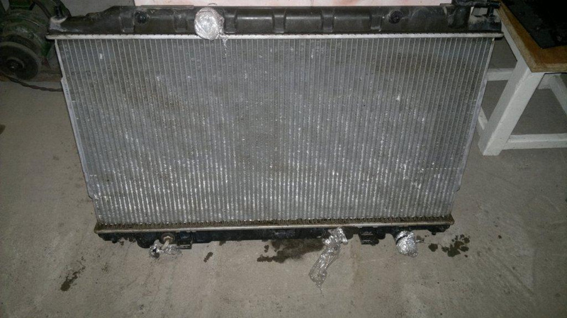

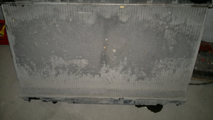

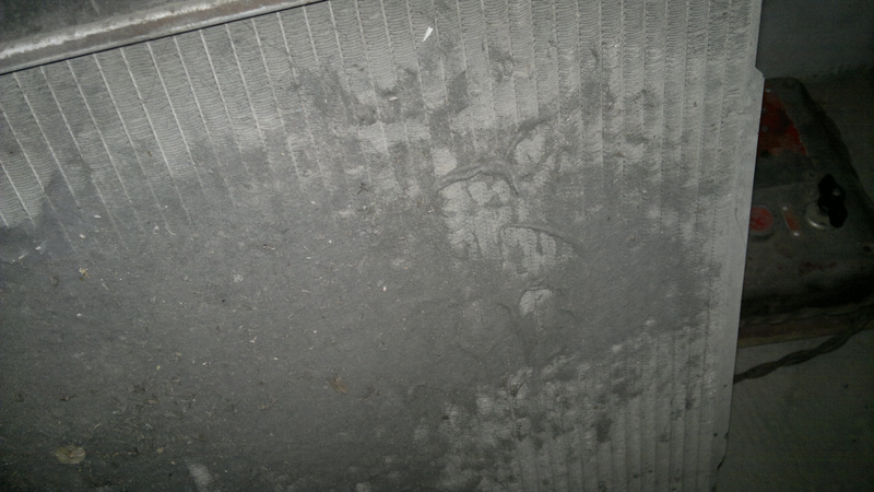

Я занимаюсь чисткой радиаторов, снимаю радиатор несу на мойку, сам мою что бы мойщики соты не погнули и ставлю обратно. 89137775426 Вячеслав
Не домыл до чистоты.
Не домыл до чистоты.Главное что соты не забиты и полностью продуваются, а это потемнение химией не отмылось, клиенту было предложено купить балон карбочиста и домыть им до блеска, он отказался и клиент уехал довольный.
Гарантию что любой радиатор переживёт снятие установку - даёте?
Гарантию что любой радиатор переживёт снятие установку - даёте?Даём гарантию что если по нашей вине что то случится с радиатором отремонтируем за свой счёт.
