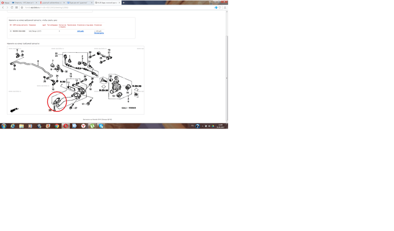

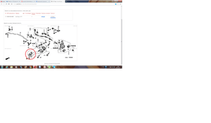

Колеса домиком - это скорее всего ушастые сайлентблоки погибли. Это если сервант первого поколения (про него в теме). Полиуретан туда я бы не рискнул. Там этот сайлент по хитрому работает и ставится, насколько помню. Строго под определенным углом к рычагу.Речь про второе поколение, и я то ли искать не умею, то ли слепой, но не нашел его отдельно если речь идет про этот
Что еще может влиять на домик? В прошлые разы замена сайлентов в верхнем рычаге, цапфе лечила домик. Сейчас вроде верхний еще живой, все три в цапфе приговорили, ушастый тоже, но я так и не понял, меняется он отдельно у меня, или нет

Домик, начиная со второго поколения, исправляется покупкой развальных рычагов(задних верхних). Номера и прочее легко нагуглить.

Домик, начиная со второго поколения, исправляется покупкой развальных рычагов(задних верхних). Номера и прочее легко нагуглить.Этот регулируемый рычаг визуально только помогает, и то если машина ровно стоит, сами люфты нижнего рычага и цапфы не уберет. Зимой может крайне неприятно сказаться
