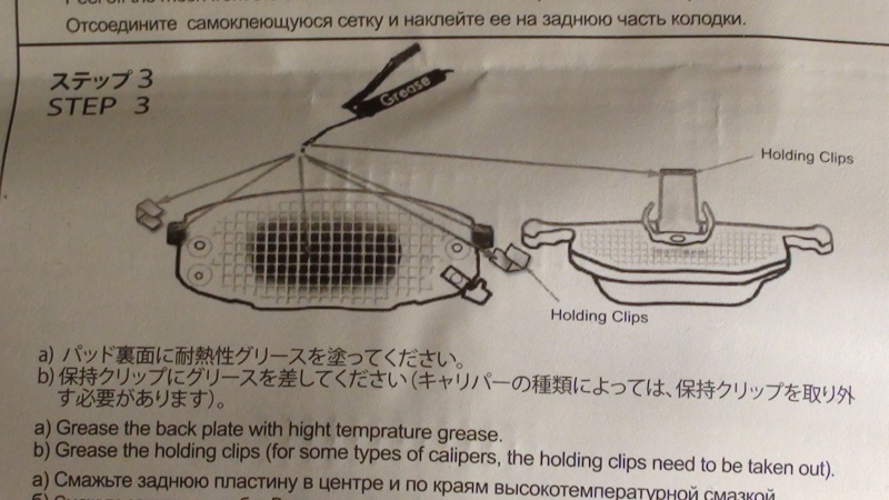

http://0w40.ru/upload/medialibrary/1ad/1ad44595ae6605c7fd632d30dd7ef9da.gif
http://0w40.ru/upload/medialibrary/e25/e250f64e85c351906c05965e1b331814.gif
http://0w40.ru/upload/medialibrary/7db/7db1f6742ade2768b03a3ce51fb50b4d.gif
Это где сами колодки мазать надо, вырезки из тойотовских мануалов для правильных мастеров))))
Иногда пишут что надо мазать раз в полгода, независимо от пробега. ))) Но мне кажется это перебор...

Да видел я примерно таких картинок. Не ясна физика процесса. Т.е. в моем мозгу нет продолжения фразы: А нужно это, дебил, для того чтобы ...
...чтобы все работало как с завода. )))

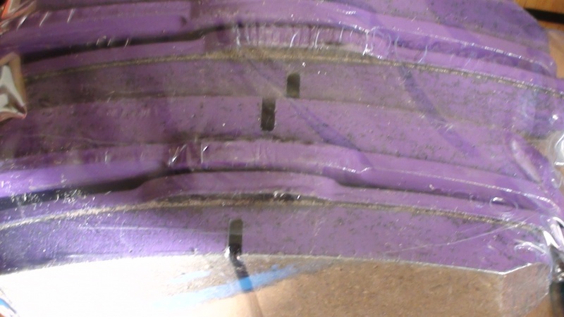

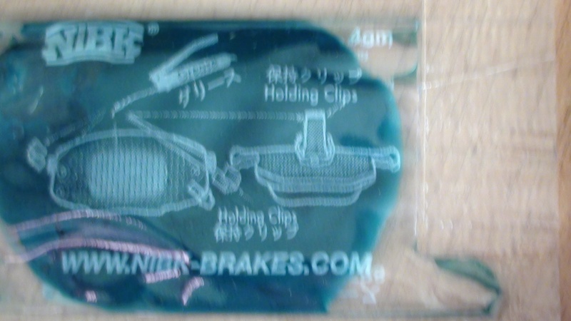

вобщем взял это ,на прошлой машине только положительные эмоции ,сетка-паста колодки-сами колодки NIBK,осталась смазка для пальцев

вобщем взял это ,на прошлой машине только положительные эмоции ,сетка-паста колодки-сами колодки NIBK,осталась смазка для пальцевВо как! Первый раз вижу, наверное прикольные колодки, но в направляющие не стал бы рисковать, в поршень тем более. Нет в мануале к колодкам указаний по этому поводу.
ЗЫ Надо бы прочитать про эту контору, страна происхождения какая?
