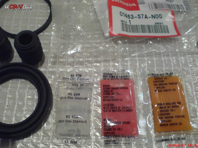

Рылся тут на профильном форуме и наткнулся на такие ремкомплекты передних суппортов. 3 вида смазки в комплекте. По поводу крайней правой всё понятно, а остальные две интересно для чего предназначены? На средней упоминание резины вижу, но не понимаю что именно мазать, нежели просто для пыльников?
итак отписываюсь ,на выходных мазал направляющие суппортов и менял переднии колодки....заказал на Экзисте ремкомплект и там идет оригинальная смазка Бош,перед этим брал у Z Ренолит
Рылся тут на профильном форуме и наткнулся на такие ремкомплекты передних суппортов. 3 вида смазки в комплекте. По поводу крайней правой всё понятно, а остальные две интересно для чего предназначены? На средней упоминание резины вижу, но не понимаю что именно мазать, нежели просто для пыльников?Резина, колодки, направляющие.
Из всего сказанного в этом топе. можно сделать однозначный вывод: элементы тормозной системы смазывать надо, ибо в оригинальных запчастях присутствует смазка. а производитель не может ошибаться
