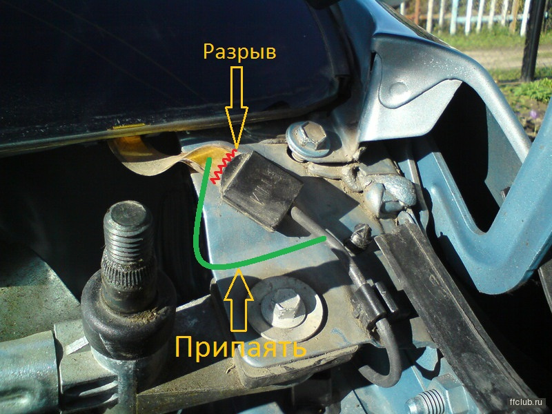

Добрый день. Сможете ли вы припаять шлейф обогрева лобового стекла?
Шлейф представляет собой заламинированную "фольгу". Шлей нормально разслаивается, т.е приподняв пленку есть доступ к самой "фольге". С одной стороный шлейф уходит в стекло (стекло многослойное). С другой стороны неразборный разьем где и произошел разрыв. Разрыв скорее всего произошел из-за трапеции дворников которая двигается рядом. Я так думаю надо отрезать этот разьем и припаяь оставшийся провод напрямую к шлейфу.
Увы, но подобное не лечится. А если и восстановить токопроводящим клеем типа "контактол", то долго не проживет

Увы, но подобное не лечится. А если и восстановить токопроводящим клеем типа "контактол", то долго не проживетВ Москве и др. городах всем без проблем запаивают
Это распространненая проблема на данном авто, т.к шлейф проходит в опасной близости от трапеции дворников. Особенно псле замены стекла установщики часто неправильно прокладывают шлейф.
Ладно буду искать более "специальных" специалистов
