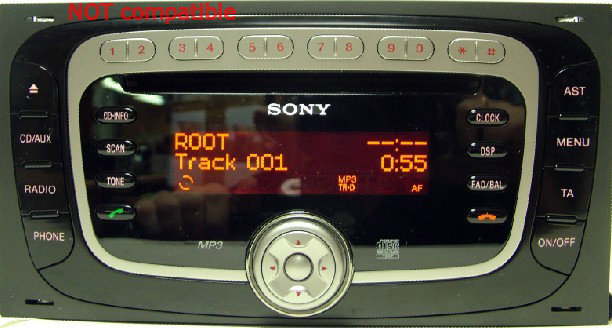

Гугль предлагает разные варианты вживления USB-входа в штатную фордовскую магнитолу Sony CD (как на фотке), но очень уж много вариантов и мне непонятно насчет совместимости...
Может, уже есть опыт и проверенное решение? Машина - фиеста 2008.

1. Ничего не скажу, ибо не наша стезя немного - тюнинг штатной аудиоаппаратуры.
