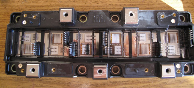

Возможно ли отремонтировать силовой модуль(замена IGBT-транзистора)?Ответил же вроде. Даже на "стороннем недружелюбном" ресурсе.
Плюс снять поставить - это снять - поставить и бампер с защитой тоже... Вот и пытаюсь переложить с больной головы на здоровую.Вот с этого и начинается "да там делов-то - лампочку поменять".
Это даже уже не пугает - улыбает
А так - "по нормо-часам" будет обоюдно. Привози - снимем - поставим.
Дешевизны - точно не обещаю. Качество - с гарантией.

Хотелось бы узнать,каким образом ремонтируется модуль,если можно,то с фото и описанием,т.к. есть мнение,что не долго протянет "кустарная" имплантация транзистора на место горелого в следствии локального перегрева кристалов. Температуры,нагрузка/токи слишком высокие.
Можно ли пообщаться с клиентами,которым ремонтировали данным способом?
Только там ответ прочитал.
не порадую - фоторепортаж не делался.
Каким образом пересаживаются "донорские органы" - профессиональная тайна.
С клиентами - тоже вряд ли, не записываем их координат. но то, что было сделано - вроде до сих пор ездит.
Как сказал - проблема возникает только тогда, когда "просохатили" помпу охлаждения инвертора. Её надо менять регулярно через 5-80 т.км., расходник.

Как раз все сдохшие инвертора, что попадались с подобными неисправностями - со сдохшими помпами. У меня своя статистика, которой я доверяю.Как сказал - проблема возникает только тогда, когда "просохатили" помпу охлаждения инвертора. Её надо менять регулярно через 5-80 т.км., расходник.Не согласен с этим,у меня помпа работала в момент выгорания и продолжает работать и сейчас. И я не первый у кого помпа рабочая,а инвертор сгорает. Согласен,что следить за помпой надо,но не всегда она виновата.
Как раз все сдохшие инвертора, что попадались с подобными неисправностями - со сдохшими помпами. У меня своя статистика, которой я доверяю.Я своим глазам доверяю не меньше,чем ты своей статистике. Помпа работала,это я в первую очередь посмотрел. И машина ехала с иллюминацией. Хватило у нее сил с дороги на парковку заехать. На парковке все посмотрел,заглушил,а завести уже не смог. Помпа и сейчас,после ремонта инвертора, продолжает работать.

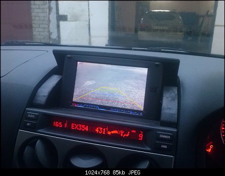

Приветствую. Во первых спасибо за ремонт вежливой подсветки на моем авто
Есть еще одна проблема, вся надежда на твоих рукастых ребят
Сегодня я демонтировал штатную магнитолу т.к от нее толку нет, но появилась проблема, перестал полноценно работать климат контроль, хотелось бы как то переустановить его, сделать не зависимым от этого гребаного майфуна .
Возможно ли это? Машина мазда атенза 2004г
Сегодня я демонтировал штатную магнитолу т.к от нее толку нет, но появилась проблема, перестал полноценно работать климат контроль, хотелось бы как то переустановить его, сделать не зависимым от этого гребаного майфуна . Возможно ли это? Машина мазда атенза 2004г
Охотно верю, но убеждений менять не буду.
Тем более, как я понял, инвертер уже отремонтирован?
Зачем воду в ступе толкем?
Тем более, как я понял, инвертер уже отремонтирован?Давай забудем про помпу,поскольку её отказ ,в 99% случаев означает,что инвертор приплыл. Но не 100% случаев выхода из строя инвертора связаны с отказом помпы.
Отремонтирован,но другим способом. Так что горелый модуль есть ,а ты имеешь опыт замены транзистора на плате. Ну так почему бы его не отремонтировать.
Мне важно понять на сколько хватит этого ремонта,поэтому и хотелось бы взглянуть на отремонтированный и пообщаться с людьми,которые воспользовались ремонтом. Если выхаживает два-три года,то это норм,а если умирает в ближайшее лето,то это не серьезно.
Хлеб у тебя отнимать не планирую,сам далек от паяльников мультиметров и прочего,но необходимо понимать,какие перспективы у этого ремонта. Естественно,что не берем в рассчет отказ помпы и перегрев инвертора по этой причине,но не забываем о том,что горит он и при работающей.
транзистор поменять смогу.
А вот прогнозировать - на сколько хватит - я ну никак не могу.
Там куча факторов, которые от меня не зависят.
Но те штук 10 машин, куда лазали, до сих пор где-то катаются. Если бы что-то было - то за 6 лет наверняка объявились бы.

Можешь об'яснить почему горит определенный транзистор? Несколько инверторов и один и тот же транзистор выгорает.
