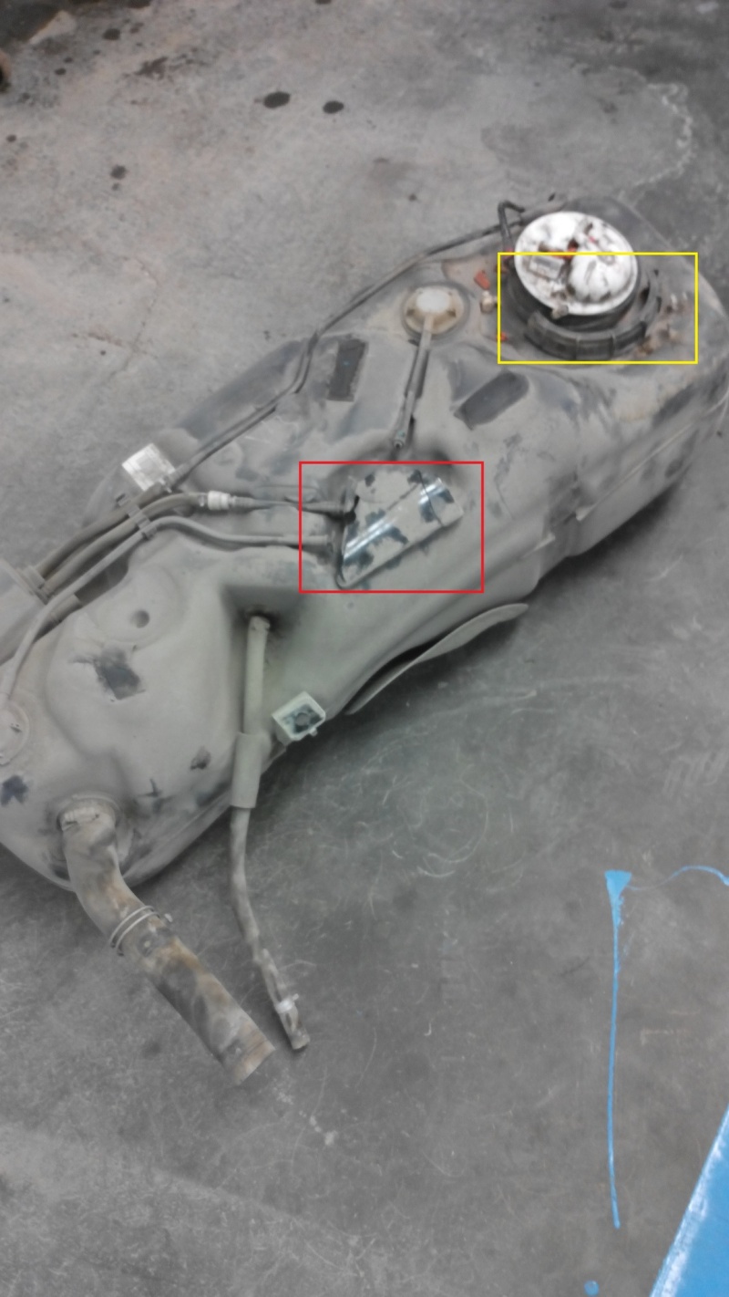

здравствуйте
подскажите плиз что это за деталь на фото обведена красным?
машина suzuki sx4
предистория такая - однажды утром завела машину, оставила прогреваться, вернулась, а она заглохла и под машиной бензин и часть колечка (на фото желтым), дворник говорит, что был хлопок и дым.
дилер говорит, что из-за некачественного бензина (разбавленного водой) взорвалась вот эта часть, которая обведена красным
и говорят что нужно менять полностью бензобак и бензонасос
на вопрос, можно ли заменить только вот эту часть, обведенную красным, сказали, что она часть всего бензобака
я не технически продвинутая девушка, меня легко развести, но что-то меня смущает... наверное сумма в 40т.р., которую с меня просят за ремонт
и говорят что нужно менять полностью бензобак и бензонасосна вопрос, можно ли заменить только вот эту часть, обведенную красным, сказали, что она часть всего бензобака

как-то 40 рублей многовато за это.
А вообще - не у нас ли машина была? Что-то после НГ подобное было... Вроде же отправили брать корпус бензонасоса в сборе, ибо кт-то или что-то его разломало.
