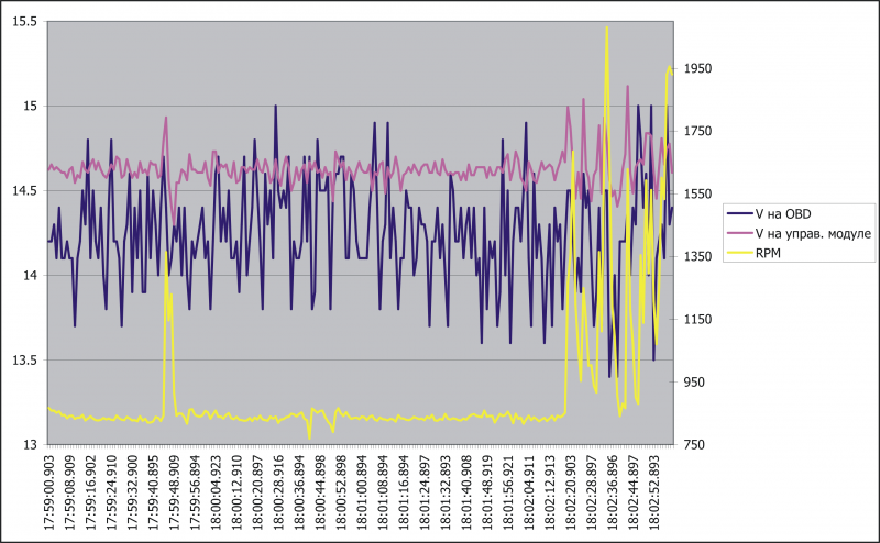

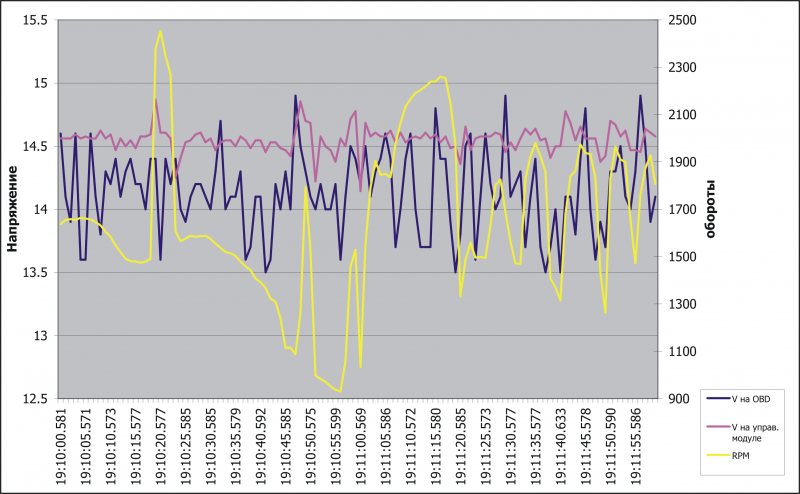

Здравствуйте, у меня возник такой вопрос. На холостом ходу (на светофоре например) стал замечать что свет немного "мерцает". Подключился через OBD разьем с помощью небольшой китайской
приблуды и программы Torque на смартфоне, снял показания и вот что получилось. Одни показания вроде как снимаются с OBD разьема, второй график на каком то управляющем модуле, а последний я сохранил это обороты двигателя, и что то даже в движении напряжение ооочень "неровное".
Раньше как то не обращал внимания на то какой график по зарядке, значок на панели не горит и значит все ОК. А сейчас как то призадумался, не слишком ли график в бортовой сети нестабилизированный, что ли.
В общем вопрос, генератор умирает или еще поживет? Или сразу запастись щетками и так называемой "шоколадкой"

приблуды и программы Torque на смартфоне, снял показания и вот что получилось. Одни показания вроде как снимаются с OBD разьема, второй график на каком то управляющем модуле, а последний я сохранил это обороты двигателя, и что то даже в движении напряжение ооочень "неровное".Раньше как то не обращал внимания на то какой график по зарядке, значок на панели не горит и значит все ОК. А сейчас как то призадумался, не слишком ли график в бортовой сети нестабилизированный, что ли.

Vovana-san
блин, не прочитал первое сообщение, что вы не занимаетесь генераторами, звиняюсь за беспокойство, будем искать...
PS а может что нибудь скажете, опыт то у вас ОГРОМНЫЙ, нормально так или нет?
вот еще график на холостом ходу

Лис
рыжий
Ну можно сунуться с генераторщикам.
А можно и не беспокоиться - у многих "мерцает", даже у меня - даже голову не грею, если аккумулятор нормально заряжается.
