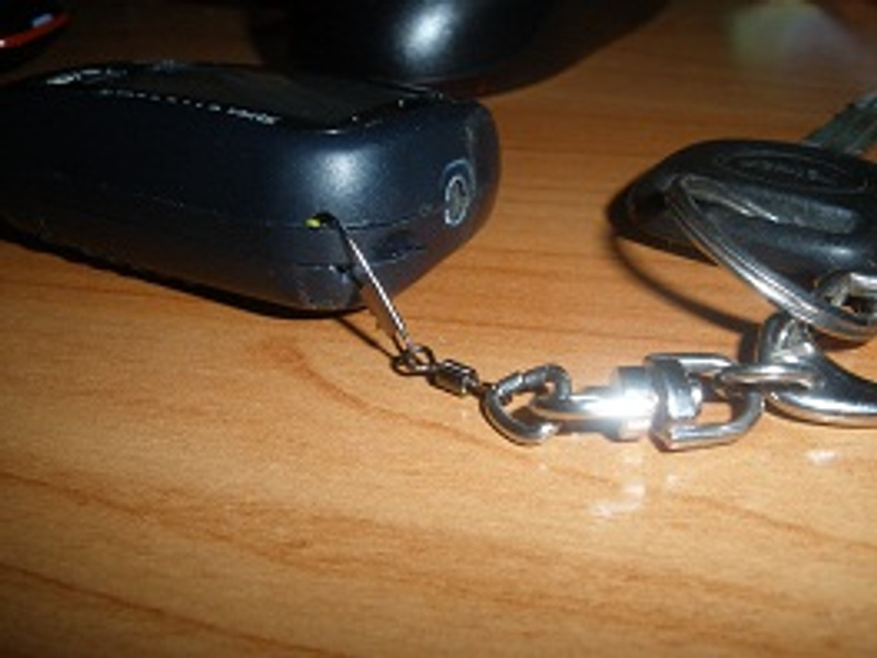

добрый день!!! интересует вопрос- сигналка томогочи 9010, оломилось крепление от брелка к цепочке с карабинчиком, как можно сделать?
разобрать и вколхозить что нибудь надежное
в углу корпуса рядом просверлить 2 мелких отверстия и воткнуть пуда такое-же мелкое кольцо, ну а на него все что угодно...
пластмасс между этими отверстиями не сломается???я бы лучше предложил сделать одно отверстие и туда поставить карабин с вертлюгом
в углу корпуса рядом просверлить 2 мелких отверстия и воткнуть пуда такое-же мелкое кольцо, ну а на него все что угодно...а корпус там нормально разбирается?ни чего случайно не сломаешь?
ну сам я не делал, но у подруги именно так брелок и держится, если тянуть сильно - все что угодно сломать можно, отверстия расположены в 3-4мм друг от друга, диаметр около 0,5-0,7мм. Как разбирается не знаю, но скорее всего обычные защелки...

добрый день!!! интересует вопрос- сигналка томогочи 9010, оломилось крепление от брелка к цепочке с карабинчиком, как можно сделать?Я покупал чехол для брелока за 250р. и туда же вставлял кольцо для карабина.
чехол может растегнутся и проворонишь ключ. сделал при помощи карабинчика от удочки. колхозно но держится нормально

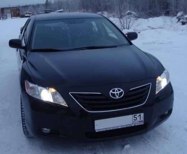

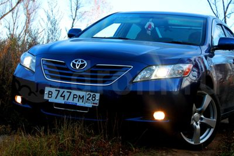

здравствуйте, подскажите пожалуйста, имеется авто Toyota Camry, год 2006 - мерцает одна лампа ближнего света, затем вообще тухнет. если свет включишь-выключишь она опять загорается, какое-то время поработает и опять тухнет, иногда нормально работает- не тухнет.
хотела заехать на СТО рядом с домом, по телефону спросили ксенон или нет. а я (прошу не кидать в меня помидорами) не знаю... всегда думала, что обычный свет у меня - ни ксенон, а тут муж мне сказал, что у меня оказывается ксенон, но из-за того, что габариты и туманки светят обычным желтым светом, они ксенон перебивают и типа его не особо видно..., поэтому, кажется, что обычный свет...я в общем хз что-там. муж у меня юрист, в машинах мало, что понимает...
на фото авто с точно таким же светом, как у меня.
в общем, что мне делать? менять лампу или что-то там внутри чинить надо?
спасибо!
спасибо!
Если у вас ксенон то поменять лампочку и все.Сам на исте с ксеноном через такое прошел.Можно посмотреть ксенон или нет по фаре на ней должно быть обозначение.И главное к первым попавшимся электрикам лучше не ехать если сомневаетесь.А то мне в одном месте предложили чтобы посмотреть что такое с лампочкой снять решетку и бампер!
а в другом сказали что все дело в блоке розжига.Хотя на самом деле лампочка начинает умирать и дает об этом знать.
а в другом сказали что все дело в блоке розжига.Хотя на самом деле лампочка начинает умирать и дает об этом знать.так вот ктобы знал, ксенон там или нет...пойду после работы изучать фары, посмотрю, есть ли там какие-нибудь обозначения.
Вы зафотайте Обозначения на фаре спецы подскажут.Или можно посмотреть куда подключается провод с контактом непосредственно к лампочке или блоку розжига!Если фары простые то непосредственно к лампочке!Если ксенон то к блоку розжига.
Я так понимаю, галогенка ваще не мерцает. Потухла так потухла.
С этим не знаю.Но когда был на исте ксенон то один в один ситуация была как у ТС. Вылечилось заменой лампы.Мне кажется что и простая лампа скорей всего перегорит и все,мерцать не будет.
