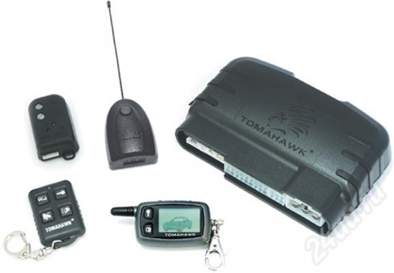

Руслан, приветствую. Очень нужен запасной брелок без обратной связи на томогавк d900, либо взаимозаменяемый. Можно и б/у, но рабочий. Может имеется что нибудь подобное, и каков будет ценник?
мы не занимаемся продажей брелоков. Или Автоград, или Автомастер на Владимировской.
печка включена, фары горят, музыка играет. Вот на ХХ ренегатор и не додает. Обратиться к генераторщикам, хотя вряд ли есть повод беспокоиться.
Да нету в автомастере их в наличии, и в автограде нет, только TZ9010 китайский втюхивают за 1200 рупий. А на то, что мне надо, цена (в том же автомастере 600 рублей). Вот я и подумал, может в порядке исключения нашёлся бы какой нибудь.

а на самом деле у мя сейчас в наличии (прям на руках) 2 брелка (серый и чОрный) от моей прошлой сиги D900.
правда серый меня задрал (зависал, что лечилось вытаскиванием батарейки) но работал.
отдам почти бесплатно - за газовую горелку-карандаш (не знаю где теперь такое купить, стоит примерно 100 руб, но денег не надо, наго штучку). тел. кидай в личку
