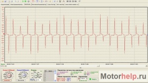

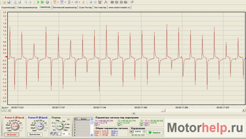

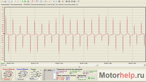

Привет,
Вопрос немного нестандартный, имеем машину с обычной 4х ступой АКПП, а панель приборов от машины с вариаторной АКПП (Nissan Avenir). Обратили внимание на это когда деталь уже приехала с владика
После перестановки панель работает нормально кроме спидометра, он начинает показывать когда скорость авто достигает 20 кмч - стрелка прыгает на 20км и далее показывает все нормально.
Я так понимаю, проблема видимо в разном уровне сигнала от мозгов АКПП для вариаторной и обычной коробки? Есть какие либо варианты его усилить до необходимого уровня? Какой нибудь вариант простого транзисторного усилителя с регулировкой коэф-та усиления может поправить ситуацию?
З.Ы. В догонку - проверил датчики скорости по эксзисту, номера разные для варика и акпп... И вообще на данных японцах сигнал на приборку идет обычный аналоговый? Что то типа синусоиды? Растет ее частота или амплитуда?
Осциллографа нет
вот и спрашиваю....
Осциллографа нет
вот и спрашиваю....навскидку не помню, но на многих ниссанах датчик скорости индуктивный.
В теории можно попробовать "усилить" сигнал, но не факт, что будет работать корректно, да и цена вопроса за "20 кмч" может свести на нет все игры
пошарил на просторах инета.... проблема вот в чем, не в разнице коробка или варик, а в отм что панелька от машины в которой сигнал скорости приходил с блока АБС и соотвественно имеет более ровную форму и большую амплитуду.
В моей ситуации сигнал идет напрямую с датчика, причем амплитуда немного разная, вырастает чуть-чуть при росте скорости - видимо особенность датчика. Рост незначительный, но вот это "чуть-чуть" и не хватает для корректной работы спидометра в самом начале.
Теперь собственно вопрос - насколько я смутно помню (последний раз что то паял еще в школе больше 15 лет назад
) если сделать простой однотранзисторный усилитель с регулировкой коэф-та усиления то он вроде инвертирует форму сигнала? А вот если попробовать использовать операционный усилитель - то форма сигнала должна остаться таже? Просто на графиках которые я нашел в инете (сам не снимал - осцилографа нет) форма сигнала от датчика довольно специфичная (прицепил картинку) и у меня есть подозрение, незнаю насколько оно обосновано, что возможно изменение формы может сказаться на корректности отображения.
В общем прошу подсказать в каком направление дальше изучать вопрос корректировки амплитуды - использовать операционный уситетель? Не откажусь от подсказки по элементной части
типа "юзай К157УД1 и отстать уже наконец"
) если сделать простой однотранзисторный усилитель с регулировкой коэф-та усиления то он вроде инвертирует форму сигнала? А вот если попробовать использовать операционный усилитель - то форма сигнала должна остаться таже? Просто на графиках которые я нашел в инете (сам не снимал - осцилографа нет) форма сигнала от датчика довольно специфичная (прицепил картинку) и у меня есть подозрение, незнаю насколько оно обосновано, что возможно изменение формы может сказаться на корректности отображения.В общем прошу подсказать в каком направление дальше изучать вопрос корректировки амплитуды - использовать операционный уситетель? Не откажусь от подсказки по элементной части

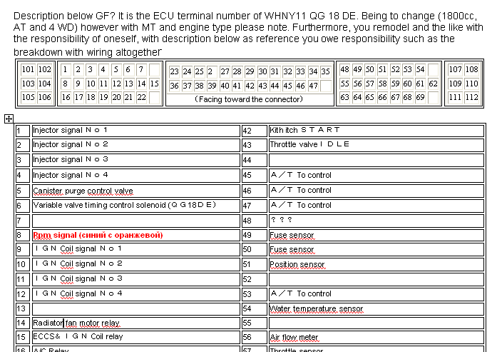

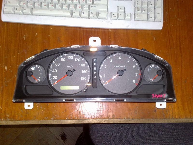

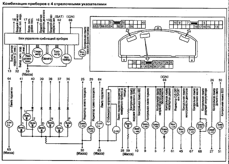

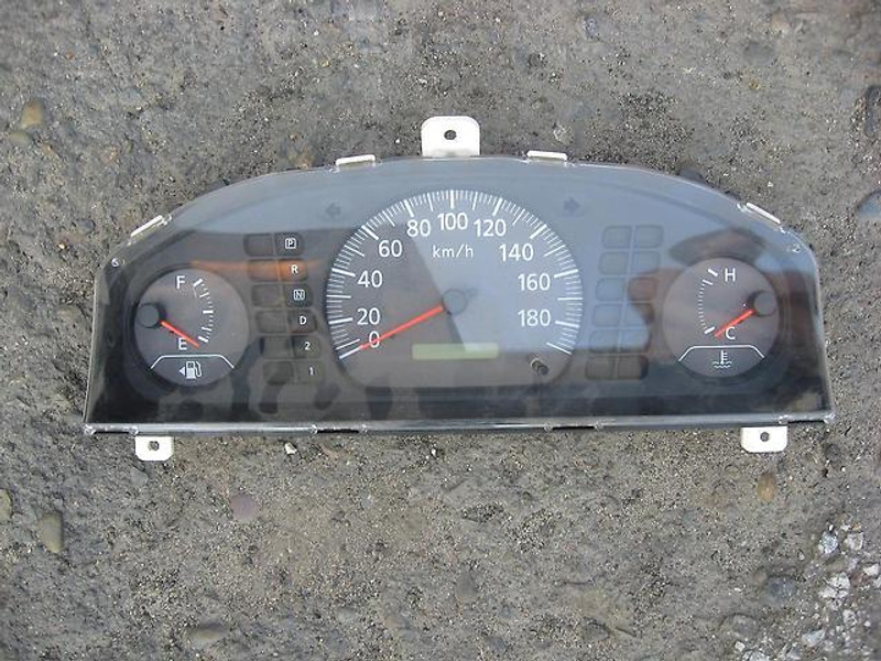

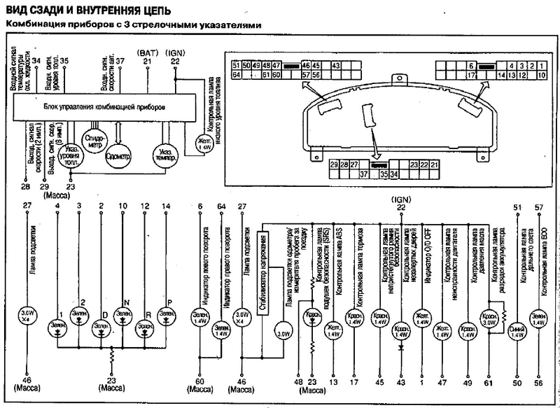

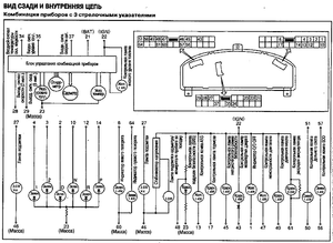

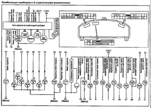

Всем привет!
Имеется машина Nissan SUNNY UA-FB15 2002 года рестайл (с электронным БДЗ)
Очень сильно ищется сервис мануал на нее, а точнее распиновка приборной панели!
Где я только не искал, бесполезно.
С дорестайловым санни и его аналогами(Sentra b15, Almera N16, Almera classic B10) проводка не совпадает!
Может кто находил??? Уже отчаялся искать.
ну если есть понятия о к157уд1 - то не составит труда в тырнете найти схемку с коэффициентом усиления 2-3
Увы, такой информации у нас нет. А для чего вообще, позвольте полюбопытствовать?
Увы, такой информации у нас нет. А для чего вообще, позвольте полюбопытствовать?Панель с тахом хочу вкорячить! Санниводы меня поймут, без таха панель не айс! )

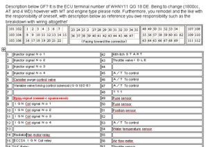

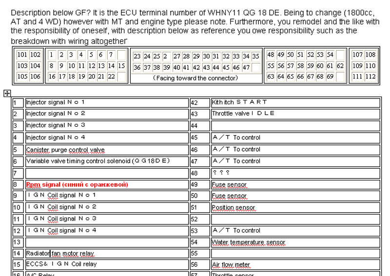

Сигналы на панелях одинаковые (кроме проводка на тахометр), а распиновка разная!
Сигнал на тах отдельным проводком с 8-го пина ЭБУ прийдется кинуть.

Хочу спросить: если я найду родные разъемы от панели с тахом, по цветам должно сойтись с той, что сейчас стоит? Машины-то одинаковые и год одинаковый. Лампочки я прозвонить смогу, а вот CAN-шину без схемы не найду. Да и не охота на ощупь.
не понял - по разъемам подходит, только нет сигнала тахометра? Или же разъемы сами совершенно разные?
не понял - по разъемам подходит, только нет сигнала тахометра? Или же разъемы сами совершенно разные?Разъемы вроде одинаковые, распиновки в них разные! Всех проводов. Вот пример от дорестайлового:
еще раз - разъемы по подключению совпадают? В машине панель включается?
