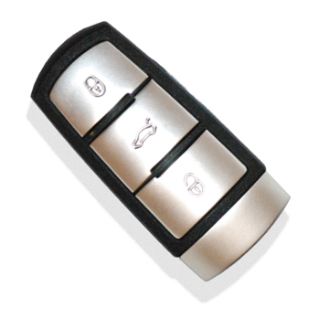

поняла про мазду, у Пассата СС ключ видимо вставляется в слот. хотя яндекс на запрос смарт ключ тоже самое показывает
на всякий случай картинка
