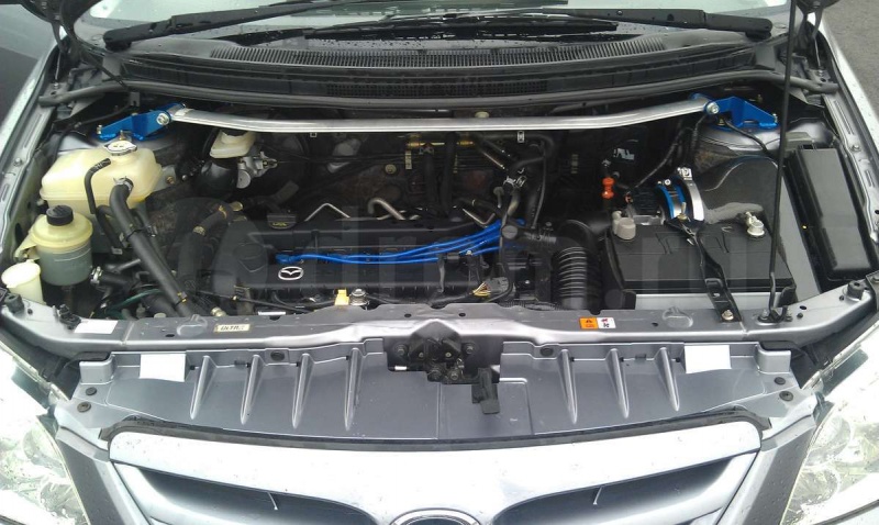

Вместо стандартного воздушного фильтра стоит какой-то спортивный нулевой фильтр. Затрудняюсь даже определить какой конкретно.
Машину взял недавно, поэтому не совсем ясно как его чистить и чем. Может кто-нибудь подсказать, где можно в Академе или Бердске его нормально почистить (т.е. промыть спец. составом и нанести масляную пропитку). И еще интересуют авто-магазины, которые продают эти средства для промывки и пропитки, а желательно и сами нулевые фильтры.

Датчик все-таки родной, а фильтр оказался сухого типа. Подсказали знакомые. Вроде как и почистить можно, просто продуть. Попробую сам это сделать. На смарт-сервисе в Бердске, почему то отказались его почистить.Осталось понять, что за фнс стоит. Если его в японии ставили, то, вполне возможно, он нормальный и чистит воздух относительно сносно? Машина уже отходила 130 т.км.(из них 80 в Сибири за 3 года) и двигатель живой, масло не жрет, работает нормально.
Может по фотке можно определить, что за фильтр стоит, а то на нем ничего не написано?

Продувки для фильтра не хватит, его нужно мыть.
Фильтр у вас в кожухе(хорошие люди делали, думаю и фильтр не амно стоит).
Но какой бы он хороший ни был, он много пыли пропускает, это не то что не для нас, я бы сказал это на для повседневной езды.

Мыть - я посоветую упомянутой выше жидкостью, хотя народ и фейри моет, только без щётки мойте.
Пропитывать: я бы посоветовал одеть чехол на фильтр из тонкого поролона (1-2мм) и не пропитывать, но вам самому стоит определиться.
Пропитывать можно так же: хоть спец маслом(упомянутым выше), хоть тем моторным маслом что льёте в двигатель, но после пропитки обычным маслом - промыть излишки масла под обычной горячей водой, и хорошо просушить.
Но выбор пропитывать или нет - ещё стоит делать от того сколько стоит ваш ДМРВ, если он загрязнится пылью пролетевшей через сухой нулевик - это достаточно легко почистить, если же эта пыль будет смочена микрокаплями пропиточного масла - это уже другой вопрос(а чем бы вы и как бы не пропитывали, пропитка летит во впускной, это конечно микродозы, но для ДМРВ достаточно).
Я вот пользую пропитку на нулевике в штатное место, но на там двигателе и ДМРВ не убиваем, и выдерживает достаточно грубую чистку. и стоит не космически.
В общем много путей обслуживания нулевиков, лично я бы поискал по разборам корпус от штатного и вернул всё на место.

Ах да, ещё прежде чем думать: пропитывать или нет - вам стоит выяснить что за фильтр стоит, на фото его не видно ведь, он в кожухе у вас.(или мне не по шарам?)
