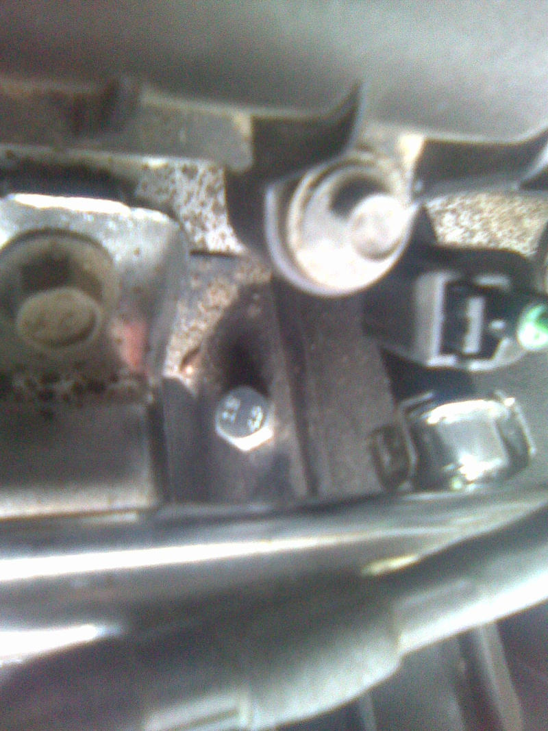

Здравствуйте!
Кто может отремонтировать впускной коллектор( пластиковый)?
Ситуация в том, что в коллекторе вкручены болты, ну и естественно сосет воздух
Можно ли это исправить?
На фото болт по центру
savelevi
А зачем он туда вкручен? что то держит? или таким способом дырку заделали?
aleksandr555
Газ стоял похоже когда то, потом сняли и болты закрутили.
aleksandr555
Болт подкрутишь маленько чек перестает гореть и машина едет нормально, уже заколебался подкручивать.
АГ
Герметиком мазнуть религия не позволяет?
aleksandr555
Совесть не позволит скорее всего, там минимум наверное чем то клеить либо паять.
А герметиком вы себе окна дома смажьте, что бы не дуло.
мистерКэт
про герметик вам дело сказали...смазал болт и вкрутил его и забвл что такое подсос

aleksandr555
Пробовали уже герметик, не помогает. Неужели нет другого варианта, кроме замены?
golod54
купите коллектор целый
этого ещё ни кто не советовал?
aleksandr555
Я этот вариант на потом оставил, все надеюсь что этот починят
aleksandr555
С новым коллектором поможете?
savelevi
Смазать не герметиком, а к примеру поксиполом, полиэфиркой, тогда болт вклеится намертво.
Вот я так же подумал. Намазать клеем по пластику и вкрутить болт.

Спасибо всем кто принял участие в моей проблеме, нашел человека который починит неисправность, как сделаю скину фотки результата.
aleksandr555
Ну вот, проблема решена, даже не пришлось менять коллектор.
Да, не хватает у нас в Новосибирске толковых мастеров, объездил штук 10 сто, толку ни какого, отдал в итоге 4500 только за диагностику, а проблема так и не решалась.
Я одного не пойму деньги берут за диагностику что то в районе 1100 рублей, а проблему найти не могут, одним словом не плохо устроились.
Как то пошел в магазин и увидел объявление на авто " Диагностика с выездом" думаю дайка наберу , чем черт не шутит
В итоге, приехал человек сделал диагностику за 600 руб. выявил ошибку, рассказал причины и варианты ее исправления. Вариантов было 5
из них 3 сразу осеклись.
Проблема была в клапане электромагнитном, который расположен на коллекторе, поменял за 1400 руб.
Я спокоен и жена довольна.
Кому нужна будет диагностика обращайтесь, дам контакт человека.

Не причем была дырка, проблема была в клапане, куда бы я не заезжал везде тыкали- "вот типа болты стоят"
давай 15000 рубликов мы исправим, поэтому я искал причину в этих дырках пока не наткнулся на адекватного специалиста.
savelevi
Так вы сами некорректно изначально поставили вопрос, если бы спросили кто найдёт причину ваших бед, думаю смог бы и фёдоров_другой и ещё бы кто нибудь быть может.
А так - заделайте дырку, а не все мудаки, я датчик сменил.

Короче, разговор был не о чем. Авто не на газу, с чего вы это взяли?
ФедоровДругой
Газ стоял похоже когда то, потом сняли и болты закрутили.Отсюда.
Aleks0101
Вы немного не в ту сторону копаете...
Вам сказали, что Ваш единственный промах вот в этом:
Из чего следуют что "есстественно сосёт воздух"? Для Вас (и тех раздолбаев диагностов) возможно ессетственно, а для остальных не есстественно.
Вы поставили не верную цель - заменить коллектор.
Верная цель - правильно отдиагностировать двигатель для поиска первопрочины неисправности.
Слава богу- он Вас во время сподвигнул двинуться в правильном направлении (сделать ещё раз нормальную диагностику), и позор тем диагностам, что взяли деньги и не определили причину и внушили Вам что через болты "есстественно сосёт..."
Вот и всё...
И вот это
Чем точнее?
Если болт всё таки постоянно выкручивается - то получается что неисправности всё таки ДВЕ, а не одна.
Тогда какие претензии к тем диагностам?
Может они в правильном направлении двигались, и коллектор требовал ремонта/замены?
И каким образом вкручивание болта гасило чек - датчик то неисправный с Ваших слов был?

Ну вот, проблема решена, даже не пришлось менять коллектор.То есть теперь постоянно выкручивающиеся на ходу болты из коллектора ни вас, ни вашу жену больше не беспокоят? Так понимать?

Так пониматьЯ диагност, но в другой области авто.Если вы диагност, расскажите нам об ошибки P2009
Потому вижу моментально вот эти не состыковки.
И видя (слыша) такие вот сумбурные рассказы понимаю, что с этого момента можно их не брать во внимание - а доверяться только своему мнению (а как мог бы могло помочь толковое объяснение клиента хронологии развития неисправности и нормальное описание симптомов ...)
Так вот в Ваших рассказах бардак.
Вы изначально описывали одну проблему, а в конце решили другую (не решив первую), и утверждаете, что это одно и тоже.
Так кто есть ху?
Ещё раз вопрос:
Каким образом постоянно откручивающиеся болты в коллекторе (зажигающие чек и гасящие его после их затяжки Вами) самопочинились?
Тем более что Вы озвучили прямую зависимость зажигания чека с открученным болтом, и обратный процесс. Вот:
Болт подкрутишь маленько чек перестает гореть и машина едет нормально, уже заколебался подкручивать.Ответьте. Теперь болт сам перестал откручиваться? И как так получалось, что закручивание болта гасило чек, если дело было не в болте?
А Ваш заход в тему с просьбой подсказать где починить коллектор напоминает поход в аптеку с самостоятельно поставленным диагнозом (к сожалению в Вашем случае ещё и подтверждённым диагностом - неудачником) просьбой продать Вам пробку, вместо осмысленного поиска причины болячки - диареи у нормального терапевта.
Не обижайтесь если что... я без наезда - что думал то сказал.
aleksandr555
Возможно когда болты закручивал, цеплял рядом расположенный клапан и контакт датчика.
Aleks0101
Возможно.
А болты то перестали откручиваться?
Или они не откручивались, а Вы их в сорванной резьбе крутили?
aleksandr555
Три болта стоят намертво, один болт прокручивается. Я его наверное все таки попробую герметиком приклеить, как советовали выше
Точнее не герметиком ,а клеем
мистерКэт
я бы лучше герметиком...прогрей двигатель обезжирь..намазать резьбу и под шляпку болта побольше вкрутить и забыть

Для владельцев автомобиля Mazda Atenza 2004 г. Ошибка P2009.
Условия появления кода: Низкий сигнал на выводе "4T" блока управления при установке клапана в положение OFF
Возможные причины и места неисправностей:
1.Электромагнитный клапан системы изменения геометрии впускного колектора (VTCS)
2.Замыкание на массу или обрыв провода между выводом "B" электромагнитного клапана и выводом "4T" блока управления
3.Обрыв провода между выводом "А" электромагнитного клапана и выводом главного реле.
5.Разъемы.
