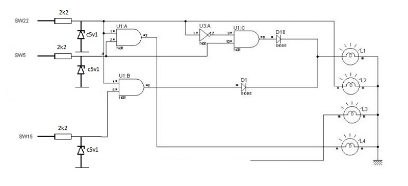

Всем привет,
есть тут небольшая задача/проблема...
Есть машин Subaru Legacy Lancaster с ватоматом, нужно получить текущую передачу
Есть документация по этой машине и судя по этой доке на некоторых выходах с мозгов автомата подается сигнал если включена определенная передача, вспомнив школьный курс информатики составил таблицу истинности, дальше нарисовал схемку из одной таблицы в другую(сигналы с соленоидов), нужную мне. Проверил, сигнал вроде есть, дальше дело за малым. Спаял схемку, проверил, при нужных комбинациях сигналов получаем нужную передачу на индикаторе. Следом подсоединяю всё это дело к мозгам автомата. Вроде даже что-то показывает. Проехался, чуствую, что коробка себя ведет как-то странно - пинается, причём пинается так, как будто переключается на 2-3 передачи вниз..
и через некоторое время загорелась цифра, которой быть не должно
остановился, померил напряжение на выходах автомата на всех логическая 1, тобишь +13 вольт.... так быть не должно
отключил свою поделку, проехался еще раз, коробка ведет себя нормально, не пинается, переключается нормально, но сигнал на всех 4х выходах с автомата осталось +13....
выходы к схеме подключаются через стабилизатор КР142ЕН5А(7805CV), для логики использовал советские К155(собственно из-за них и были стабилизаторы)... замыканий не было, чего мог спалить?
как диагностировать?

а где диоды то ? сразу от штатной проводки надо диоды первыми подключить дабы не было таких вот фокусов...
ну и микруху теперь надо проверять жива или нет. и вот еще, на микруху вот так на вход напрямую 12В заходило ? А если через стабилизатор, то без притягивания через резистор ?

Можете на схемке подсказать как?
пусть студент покажет не логическую, а принципиальную схему того, чего он там напаял, ага...
говорю же - напаянную схему покажи, коробковредитель.

И вы еще беспокоитесь о работоспособности 155 микрухи?? На хрен с ней, беспокоится нужно о выходах блока, живы ли они? А то может они слаботочные, что скорее всего и есть. Надо было использовать кмоп серию, рассчитанную на напрягу 12в и соответствующие уровни 0 и 1.
за смехотехнику - двойка. В десятичной системе.
1 - выходы этой микробы лампу не потянут. На крайняк - святодиоды с резистором.
2 - кто ж выходы (если они не с открытым коллектором) вместе соединяет?
3 - помимо соленоидов передачи -есть еще соленоиды линейного давления, что ШИМом управляются. А при такой схеме еще не та белиберда получится
4 - не надо мешать машине ездить. Комп - это последнее, что там начнет глючить

2. это u1:c и u1:b?
Для начала надо схему самого автомата изучить.А не минус ли там коммутируется?
Для начала надо схему самого автомата изучить.А не минус ли там коммутируется?в табличке написано "не более В", думаю плюс

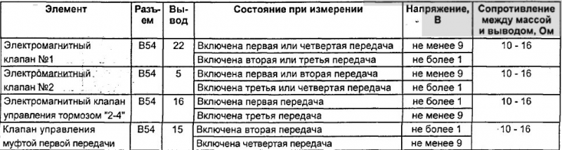

Вообще задача немного проще...
вот что написано в документации про выходы мозгов автомата
так же есть табличка по входам панели приборов(синяя картинка:))
тоесть соединяя все 4 входа панели с землёй получаем цифру 3 с двумя стрелками, соединяя только А3 с землей(при этом на остальные входы не обязательно подавать питание), получаем цифру 4 без стрелок...
задача подать землю на нужные входы панели в зависимости от состояния выходов мозгов.
чем лучше всего решить эту задачу?:)

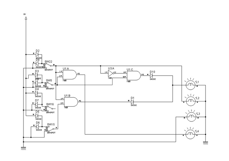

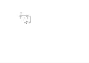

не могу понять чего в моей первой схеме не правильно..., кроме того, что выходы логических элементов без диодов были соеденены.
мутная схема. рисуйте подробную.объясните в чём мутность, что бы не повторить ошибок?
не могу понять, что же вы там со входами наделали через ЕНку.
Ну вот как-то так должно быть.такой вариант у меня почему-то не заработал.... пару дней назад...
Тока я не понял, почему у вас L3 обоими выводами на земле.
сейчас пробую с оптопарой...
а L3 на земле потому что все 4 варианта цифр были с землей...
я пробовал сделать цифры со стрелками, а там А3 всегда на земле.
сейчас думаю сделать без стрелок..

Ну давайте смотреть...
первый вариант был такой
Если на 22 и 5 выходах блока 1(+12), то это первая передача и на панели нужно соединить А2 и А4 с питанием, а А1 и А3 с землей,
если на 5 выходе 1, а на 22 0, то это вторая передача и на панели нужно А1 соединить с питанием, а остальные с землей
если на 16м выходе 1, то все выходы панели нужно соединить с землей
если на 15м выходе 1, то нужно А1 и А2 нужно соединить с питанием, а остальные с землей.
это был первый вариант, где все цифры со стрелочками, в этом варианте А3 во всех случаях соединена с землей.
при этом эксперименты показали, что с питанием нужные входы не обязательно соединять, цифры и так загораются.
сейчас немного другой вариант пытаюсь сделать, где все цифры без стрелочек, там вообще только 3 входа на панели используются.
но не могу понять откуда берется питание на входах микрухи, хотя ни замыканий никаких нету, ни питание никак не подается

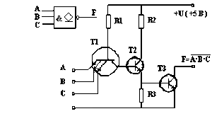

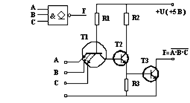

вот рисунок ТТЛ ячейки
Вообще сводная таблица очень напоминает двоичный код. Единственно, надо чтоб была подмена кода первой и четвертой передачи тогда все будет совпадать. Итого надо 2 входа и три выхода. Входные цепи всяко делать, так что я б использавал tiny13. Как раз хватит по ногам.

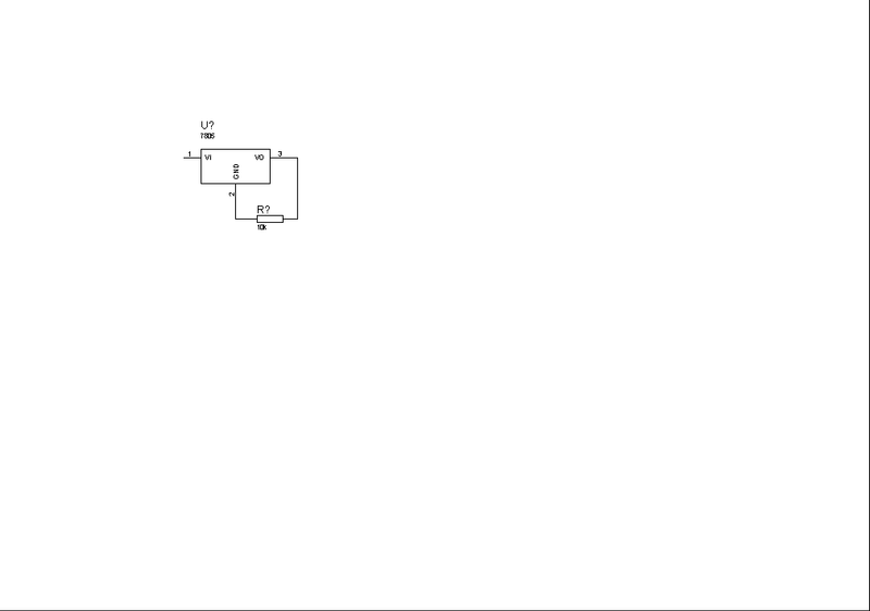

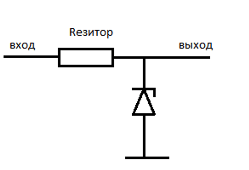

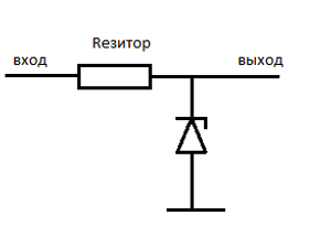

Параллельно стабилитрону на входах поставь нагрузочный резистор 1ком на землю. 2.4в это не "1" это пограничное состояние, возможно битый инвертор.

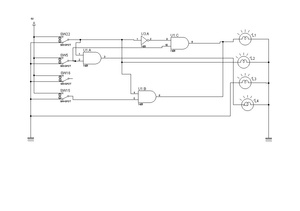

Если делать на чистой логике, то порядок такой, согласно белой и синей табличке составляется таблица истинности, зависимость сигналов на приборку, от сигналов блока. Далее делаем полную таблицу истинности со всеми состояниями и уже по ней нужно составить логические функции выходов от состояния входов, а потом следует упростить получившиеся функции. Это делается наглядно, с помощью метода карт Карно для функций со многими выходами. Строим сразу четыре карты Карно и упрощаем так, чтобы была возможность использовать одни и те же группы лог. элементов для разных выходов, так называемый метод коллективной минимизации. В инете можно прочитать, это уже дебри
Я взял вариант, когда отображаются только цифры 1-2-3-4, OFF-все цифры погасли, и состояние "-", на которое приборка не реагирует.
Логическая схема, по полученной упрощенной функции, соответствующая таблице истинности в экселевском файле нарисована в квартусе, на выводы не обращайте внимание, это выводы ПЛИС. Для проверки схемы залил ее в демо-плату плисины, все работает, фунциклирует как и было задумано
Общую схему, заодно, тоже нарисовал.Но делать такой алгоритм на корпусной логике, это жесть, больше 5 корпусов микрух
