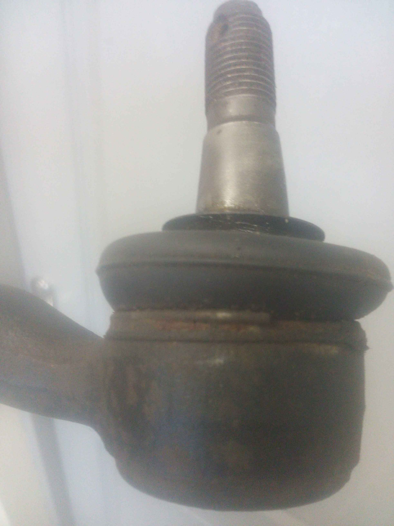

Покритикуйте идею замены смазки в неповреждённом пыльнике, но субъективно не очень герметичным вверху где конус. Можно или нельзя? Рентабельность у каждого своя. Основной вопрос в старом ржавом проволочном кольце снизу. А ну как его не так разжать с остаточной деформацией? То же самое по исправным пыльникам шаровой и стоек стабилизатора.

кольцо, это меньшая из проблем, в своё время, на ВАЗе ещё, крепил эти пыльники обычной вязальной проволокой

А что критиковать. Смазку менять можно хоть каждый день - хуже от этого не будет. :улыб:
Обжимные кольца как правило стареют медленнее пыльников, но если обжима нет, то как писал тёска выше - тупо обжимать проволокой.
Для себя, исходя из своего опыта, смысла в этой операции не вижу. Пока защита (пыльник) цела, смазка на месте и узел исправен. Как только пыльник перестал быть негерметичным, или есть к этому предпосылки (микротрещины), то пыльник в замену, а раз так, то и смазку.

Кольцо пружинное по идее можно аккуратно снимать "пассатижами" для стопорных колец. Кстати на пыльнике маркировка есть NOK ER0008M1, но от этого не легче в его доставаемости. Вроде от жигулей есть подходящие, если пыльник совсем уж под замену(не мой случай), а менять весь узел жалко.
