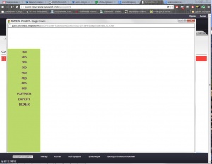

Да вот, приобрел чудо французкой инженерии... Теперь привожу в породяк
TechnoGreen
308-ой? и что унаследовали проблемы с коробкой? Судя по отзывам владельцев, столкнувшихся в проблемой коробки - меняют гидроклапана, делают телезагрузку и радуются жизни)
ivаn_zh
il va
не чуть младший, 307ой...
ага, ну машина бралась изначально с этой "проблемой@? и был дисконт на это..., прежде чем взять это ведро, я по нему инфы перевернул столько
так то, уже клапана закуплены, масло тоже, завтра промывка гидроблока + перепрошивка коробки

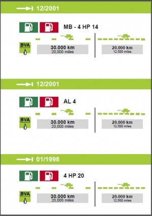

PS косяк коробки AL4 в том, что её нужно обязательно прогревать перед поездкой.... и менять масло раз в 30-40 тысяч, о чем ОД подло молчат, хотя брошюра в сервис боксе по этой теме есть
TechnoGreen
Новосибирский дилер не молчит, я когда брал 308-го в прошлом году менеджер все рассказал: и про замену масла в двигателе с интервалом 10 т.км вместо декларируемых букварем 20 т.км. и про замену масла в коробасе через 30 т. км., когда букварь глаголит, что масло в акпп не меняется
По поводу прогрева и замены масла - это разве косяки? Ведь любую акпп нужно и греть и менять в ней масло.
А еще на al4 лучше не буксовать! На 307-м не знаю, а вот на моем 308-м забуксовать можно легко. Масса машины 1,3 т, ширина покрышек 215мм - авто очень лениво выезжает из относительно глубокого снега. По песку тоже проблематично ездить - может зарыться на ровном месте) Я на берегу в морском так на брюхо сел. Благо рядом был подготовленный ренжровер) Вообщем я к тому, что лучше без надобности в песок и снег не соваться.
