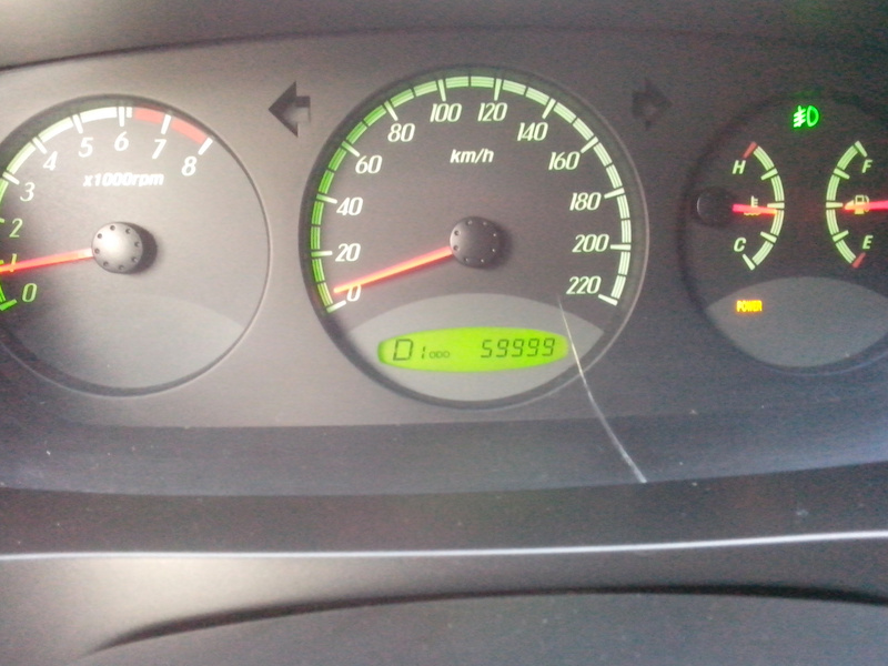

Этим летом, когда стояла аномальная жара,
пришлось мне припарковаться на самом солнцепёке на полдня.
Я не знаю, что там творилось в салоне, но когда я вернулась,
увидела трещину в стекле панели.
Летом было недосуг, а вот сейчас есть время и желание исправить положение.
Что подскажите делать?
Заказывать стекло или подойдёт любой нетолстый акрил, вырезанный по снятому образцу?
Если разобрать панель - что там внутри?
оно плоское? или выпукло-вогнуто хитро-отформовано?

Оно обычно "гнутое" вы со своей стороны потрогайте. думаю увидите что оно впалое внутрь, это от бликов такое решение обычно.
если оно загнуто ровно (как часть большого цилиндра), то мне кажется,
в этом случае можно попробовать заколхозить свой кусок.
Акрил миллиметра 2 толщиной слегка загнуть не составляет труда.
Просто вдруг раскурочим панель, а там какие-нить сюрпризы...

Разбирал уже не одну панель) везде именно простой гнутый акрил.

Разбирал немного панелей, штуки 3-4... И ни в одной не было простого гнутого акрила. Везде был этакий прозрачный "короб" с бортиками.

в смысле "короб?"
406 пыжа(купе), доджа неона, лехус гс, гольф
везде стоит не толстый акрил, разной формы. с различными способами крепления.

в смысле короб.
http://images02.olx.ru/ui/11/10/17/1304778653_180580317_4-Toyota-mark-2--.jpg
с отбортовкой и креплениями.
Гораздо техничнее заменить его целиком, чем что-то выпиливать и вклеивать.

За пыжа подтверждаю, просто "стекло", а вот на хонде уже так, как Вы показали...
И по мне, так действительно проще через тот же екзист заказать "стекло"
А ну да, акрил "формованный", как минимум на нём всякие крепления под шурупы, или защёлки бывают)

Дихлорэтан + полировка вам в помощь, если найти такое стекло проблематично.
Предварительно проверить, растворяется этот материал, или нет. На опеле растворилось, после ремонта трещину видно не было.

Если нравится "колхозить", вырезайте, обрезайте, делайте из двух одно, все это склеивается клеями типа COSMOFEN или СOSMOPLAST, при должных навыках работы с пластиком ничего сложного нет, но вот надо ли оно, при стоимости нового стекла около 500р, я не знаю.
от ччерт!! я уж обрадовался что сам смогу на лазере вырезать. с бортами канешно проблема.если после резки стекло будет подвергаться напряжениям, то его нельзя резать лазером,
резать только фрезой.
Лазер сам создаёт напряжения на краях стекла, треснет обязательно.

НОВОЕ стекло приборной панели стоит 290 рублей на экзисте, у них и в Бердске вроде есть офис.
Доставка 7 дней.
http://www.exist.ru/price.aspx?pid=0C306B1C&sr=86

Я пообщалась с бердским менеджером, у меня авто русской сборки, ВИН не бьётся у них по базе
Пожалуйста, скиньте мне артикул, который вы нашли (если нашли)
у меня авто 2007 года

стекло отдельно не поставляется
только приборка в сборе...

Спасибо! я вижу, что цена действительно адекватная и не стоит того, чтобы что-то колхозить.
Наверное выберу пока Экзист, потому что в Бердске.

Я нашел такой номер - 8021009900.

Ssang Yong \ 8021009900 \ Стекло прибороной панели \ \ 7 \ 6 \ 283,70р.

Серёж, я наверное в Бердске завтра закажу, объявили 312 рублей
"под мою ответственность", т.к. они вин пробить не могут

да ничем они для тех лет не отличаются. Сколько их не видел - все на одно лицо для тех лет
От корейской сборки.
Ведь Ваша говорите российской.
Ну раз Лис говорит одно и тоже, то конечно заказывайте, не те деньги, чтобы не рисковать)

стекло приехало и встало взамен треснутого как родное
