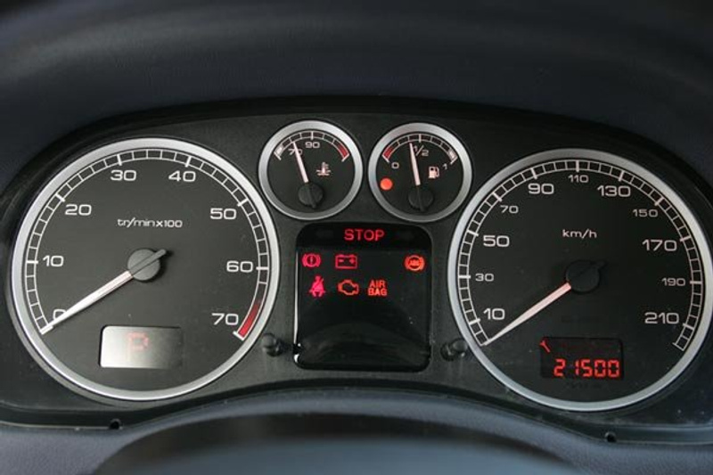

мне вот интересно как вы по стрелкам 82, 86, 90 градусов определяете?
Если при положении на 90, температура может быть плюс минус вплоть до градусов 10.
приборка такая, с градусами
а вообще не привычно, до этого на всех машинах, стрелка всегда была, чуть ниже серединки, тут же она живет
Не увидел градусов, а если ты о том что "циферблат" условно размечен, так я об этом и говорю, что стрелка очень приближённые градусы показывает.

Прикидываю примерно. На каком расстояние между 80 и 90 градусов находится стрелка. Кстати заметил, что на лягушатнике очень чутко стрелка реагирует на температуру. Прям на глазах может шевельнуться.
Ну а так да, если есть такая погрешность в 10 градусов, тогда хз.
savelevi
ну 10 не 10 не скажу. но к примеру что на хундае. что на немце стрелка к примеру на 90, а на самом деле может быть и 82 и 86
Стрелка к примеру начинает движение с 50 вроде как, а на самом деле температура 56 уже, хотя тоже реагирует активно, движется прямо на глазах.
Летом же температура часто до 100 поднимается, потом сдувается. а стрелка ни капельки не ходит.
а тут как раз ходит и не плохо стрелка, это не моя приборка, да и лампочка горит, поди из за того, что просто зажигание включено
