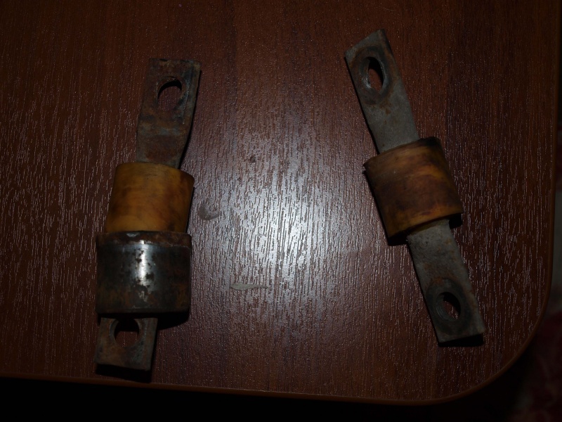

Весной прикупил набор полиуретановых сайлентблоков для Хонды ЦРВ. Брал здесь http://www.polimer-nsk.ru/ - магазин в Автомире на Хмельницкого. В декабре ударили морозы.... 6 с\б повылетали из своих обойм! Разбираться не поехал - я человек не скандальный. Но предупредить земляков должен: друзья, будьте бдительны!

А при чём тут полиуретан (материал)?
На фото налицо нарушение технологии.
Полиуретан не разрушился же.
Материал не "приклеился" к металлу втулки.
Там спец грунт/клей - по научному праймер используется.
Схалтурили видимо. Сэкономили - заменили чем то или вообще не использовали (если такое возможно)
