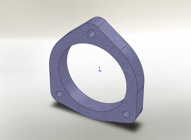

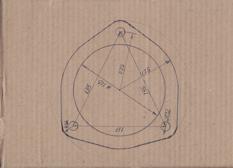

ннада, на 25 мм (или 30 может быть) толщиной, по вот такому чертежуматериал какой?

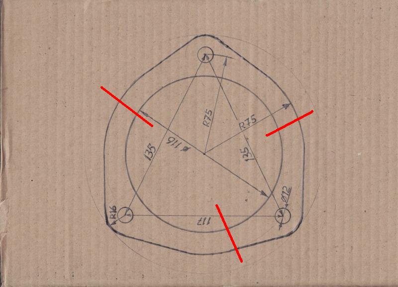

Размеры не все точно можно сделать. Если расстояния оставить по 135, то снизу размер между отверстиями будет 117,69мм. Или же можно оставить снизу 117, но наклонные размеры уйдут немного
1Диман
поэтому и отверстия под болты 12, а не 10 как сам болт
материал....а можно цены всех?
толщина окончательно 30 мм

отверстие для болта м12 - 13,5мм, а для м10 - 11мм)
1Диман
ну так как я не подозревал, что данную деталь можно сделать с мин допусками поэтому и 12 вместо 11ти...мало ли уйдет какой размер ...
