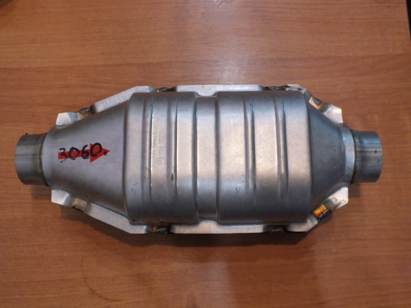

Загорелся чек, камрад Фёдоров приговорил катализатор и рассказал варианты решения проблемы. Хотелось бы послушать мнения автомобильной общественности. Сразу оговорюсь, две лямбды, на входе и на выходе, машин субару импреза 2001г.
механическая обманка на второй датчик + пламегаситель
или
катализатор bosal, вварить вместо оригинала
или
каталик чет около 4 тысяч, если память не изменяет...

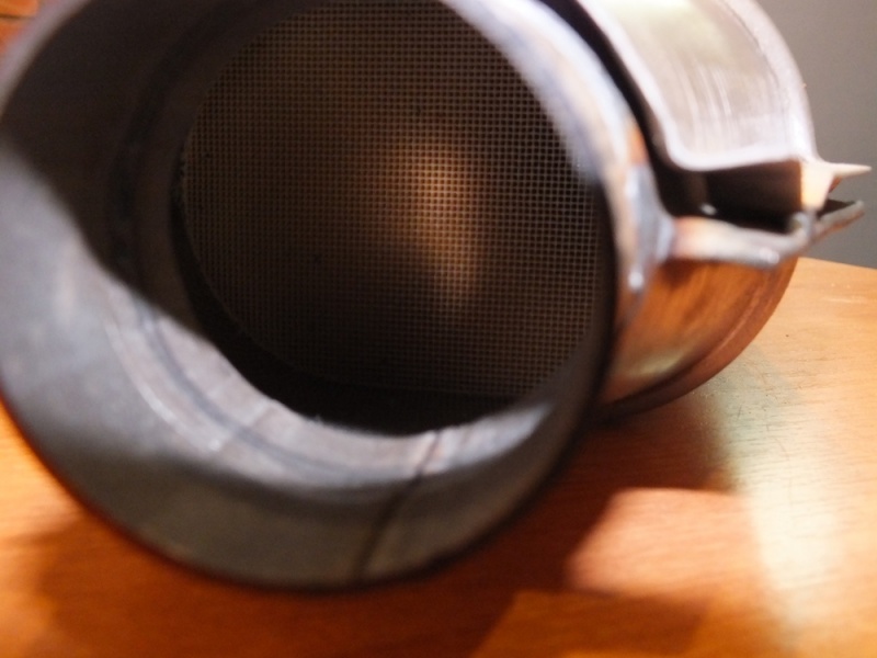

А вообще как определяется что это каталик виноват?
давление до него и после меряется или как?
Недавно лазил, смотрел на своем каталик, так соты чистые (EJ201, 2000г, 240 тык пробега), хотел выбить да вварить пламегаситель, да он там под таким неудобным углом, что и выбить полностью проблема, да и вварить нужно гнуть этот вставыш, так что пока решил не трогать.
Варианты:
- "забить", заглушить лампочку, чтоб не раздражжала. Правда, моторный с имеющейся неисправностью хорошо себя вряд ли вести будет
- поставить новый каталик. По цене крыла "боинга" или аналоги. У Драндулетто их есть :). Правда, на нашем бензине век его тоже не долог будет.
- доработать комп на бескатализаторный вариант.
Так что выбор варианта кОшерности - "хозяин-барин"
элементарно - горящий "джеки чан" с ошибкой P0420-P0430 (для мицубиси - P0421 P0431).
Но это актуально для почти всех американцев, корейцев и для некоторых европейцев, японцам нормы ЕВРО-4 как-то пофигу

Заменить каталик?! Думаю от 8 тысяч все выйдет…
Доработать комп?! См. Второй вариант, если он по цене как каталик, я бы выбрал его

Стоимость катализатора заметно ниже )
nazq
Ну так, к стоимости катализатора, нужно прибавить "фитинги", плюс работы по установке
dranduletto
работа все равно стоит менее 5 тыс.
