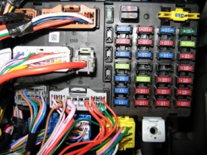

как выколупать предохранитель?
3526
15
ibim
обычный маленький предахраник на 15А, но он засунут в какую-то пластиковую обойму, которая уже в свою очередь засунута в блок и сидит крепко.
так вот - вытаскивать всю обойму, или как-то предохран можно выколупать?
авто - Хендай.
авто - Хендай.

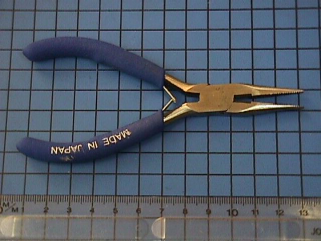

утконосыполагаю, речь о специальных щипцах? ими пробовал - хренуленьки у бабуленьки.
обычно в этой коробочке которая подкапотом спец.щипчики есть у тебя нет?

сначала убрать желтую защитную закрывушку, а потом тупо выдернуть.
ЗЫ это что ж с машиной делали, что предозранитель за подушки безопасности выгорел?
ФедоровДругой
Не факт что подушки.
Такие еще на систему курсовой устойчивости ставят.
После вынимания обычно требует адаптации датчиков положения руля и G-сенсора.

Я на своём хёндайчике такой предохранитель достал раза с 3-го, поднимая всю жёлтенькую держалку и опуская её вместе с предохранителем, контакты посадочного места самого предохранителя позволяют ему немного упереться и он выступает над держателем, подцепил его щипцами для предохранителей и всё...

Мне вчера буквально этот самый расплавленный пред выдернули плоскогубцами-утконосами на СТО.
