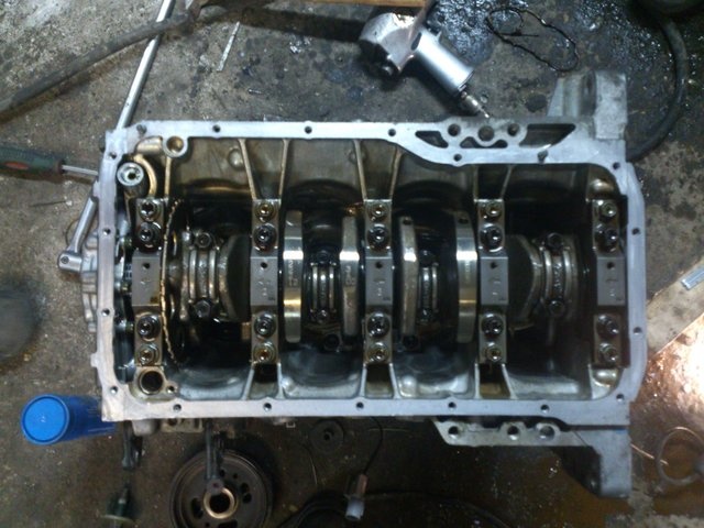

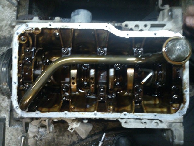

вот фотки двух моторов, один контрактный на котором егр не было изначально, второй мой, с егр, который бегал всегда на синтетике мобил, менялось через 10 тыс, моё мнение что это как раз вклад этой шайтан-системы

Ну вот вы как бы и сами ответили, почему у вас такое Г в моторе,
Вова вон не даст соврать, он видел мой мотор, ходивший исключительно на том, что завод изготовитесь прописал, а там мотор вечно жил в районе редлайна, и продал я ее с пробегом в350 тысяч, покупатели удивлялись, что двигатель так мягко и ровно работает, ну тут еще заслуга господина Федорова
Кстати по ЕГР могу вот чего предложить, заглушить все трубки под капотом, а сверлом на ,5 проделать отверстие в пробке заливной горловины, на psa форуме так поступают, кто жмотиться купить новый адсорбер за 100 у.е.
Вы не видели что такое настоящее Г в моторе, мой вообще эталон чистоты по сравнению с ними, к тому же масло 5-50 угорает существенно меньше по сравнению с 5-30, а так как двигателю частенько приходится трудиться в тяжёлых условиях и с повышенными нагрузками (там где дорог нет) то выбор сделан осознанно и я готов мириться с небольшой потерей мощности из за повышенной вязкости на горячую
так что позвольте не согласится что причина налёта - использование более вязкого на горячую масла
а то, что из-за егр при нашём грязном топливе, сажа летит в горшки и загаживает масло, мне представляется очень вероятным

Боюсь что вы очень сильно преувеличиваете вляние EGR на состояние моторног масла.
Утюг
Верной дорогой идете товарищи, но с такой вязкостью надо чаще прям замену делать. Моторка японская собрана
плотно, и масло превышающее средне нормальную вязкость. будет быстрее "сгорать" от перегрева при прокачке . Так что замену тык3- 5.
О и фото посмотрел, еще одна жертва чистоты двигателя, главное что смазано, а не блеск.

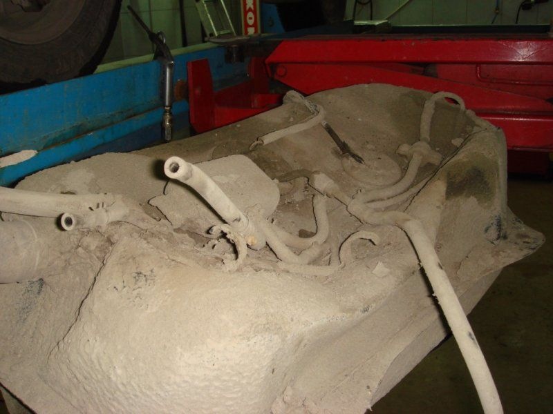

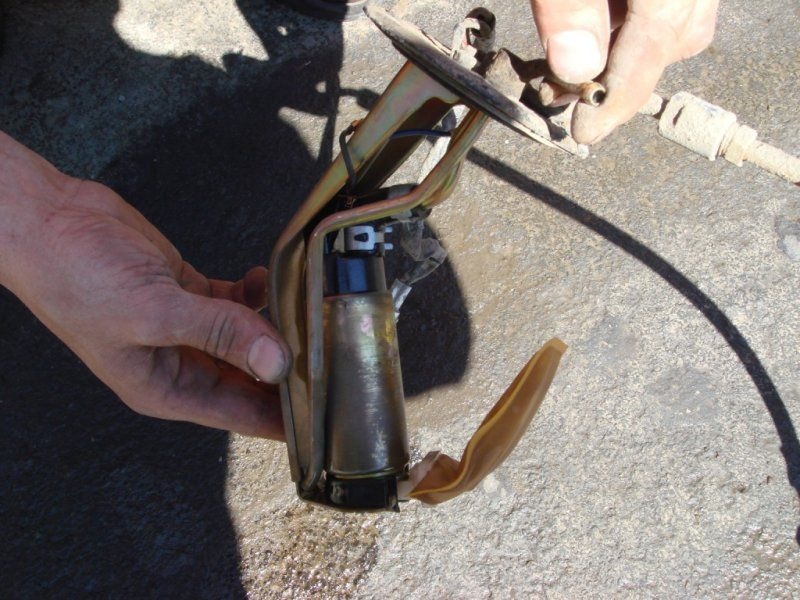

На сузучьем G16A и хондовском F22B ЕГРы были заглушены.
Реакции лампочки на чек не было. Да и откуда ей там взяться =)
На G16A адсорбер деинсталлирован.
Трубка которая уходит через клапан по впускной коллектор заглушена. С клапана снята фишка.
Трубка которая уходит в бак тоще заглушена. Для нормализации давление в баке в пробке тоооонким сверлом просверлена дырочка. Теперь при открывании не шипит ничего и не боюсь что Эскуда снова попытается всосать в себя бак (см. вложения) =)
Может это и колхоз - но я что хотел - то получил
