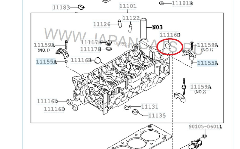

вот и стало интересно, неужто бывают двители одинаковые по маркеровке но разные сами по себе...Бывают! У меня калдина была, двиг 7А, стояли катушки, а однажды прокладку под крышку ГБЦ продали под трамблерный 7А.
Бывают! У меня калдина была, двиг 7А, стояли катушки, а однажды прокладку под крышку ГБЦ продали под трамблерный 7А.А разве на катушечном и трамблерном 7А крышки ГБЦ не одинаковые?
Насколько помню, там все идентично, просто на катушечном чопик отверстие закрывает.
