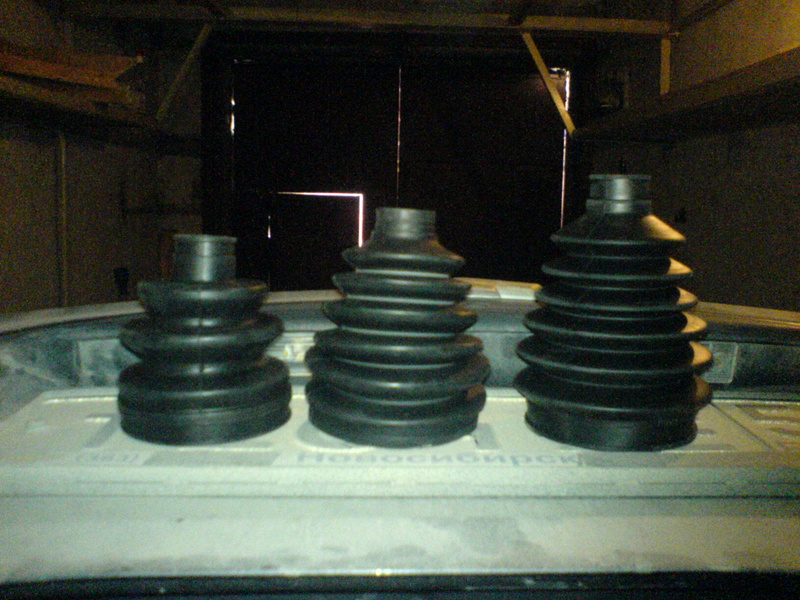

В общем - за п5 меня менять каждую весну пыльники.
покупал и пластиковые, и резиновые, разных производителей - и GM, и "корея" и Россия.
Результат один - весной замена.
сейчас получилось еще веселее.
Заказал привод в сборе, и отдельно к нему пыльник, плюс пару пыльников другой фирмы, все на одну машину.
Завтра еще хочу съездить, попытаться подобрать полиуретановые в академгородке.
Одна проблема - к какому подбирать аналог?!!

К слову, полиуретан у меня два года в непростых, прям скажем, условиях проходил - цел и невредим.

на профильном форуме народ пишет, что 9-ные, силиконки от хорса натягивают, но они еще короче левого на снимке

пыльники промаркированы - на мою машину.
причем левый - в комплекте с новой гранатой шел. средний - ремкомплект к гранате (к левому), один производитель.
самый длинный - другого производства

причем левый - в комплекте с новой гранатой шел. средний - ремкомплект к гранате (к левому), один производитель.угу, что под руку подвернулось - то и ставят. У меня вот с приводами прикол. Обычно внутренний шрус - шариковый, а у меня триподы стоят.
