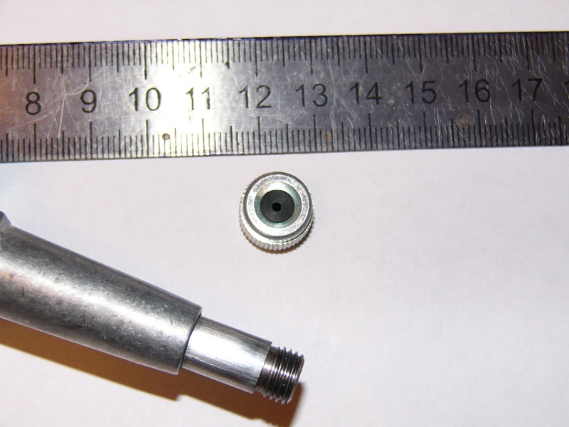

Помогите советом. В дверной петле менял втулки из-за люфтов, теперь требуется смазка, в тавотнице подвижный шарик, пробовал одноразовым шприцем, все наружу, шарик не продавливается. Под такую мелкую тавотницу есть спец. шприцы? Ну или какой другой способ?

А это точно тавотница под пластичную смазку? Я знаю тавотницы шарообразной формы разных размеров, на которые одевается головка шприца, фиксируется на шаре лепестками. А эта, если судить по фото, имеет форму кнопки на куртке и лично мне не понятно, как можно на ней зафиксировать головку шприца. Лично я подобные вещи раньше мазал разовым медицинским шприцом без иглы, надавив на шарик концом. Естественно, пластичную смазку таким образом загнать затруднительно, если только попробовать нагреть её до полужидкого состояния. Раньше я мазал горячим негролом, он при нагреве разжижается, а остывая становиться плотным и в таком зазоре практически не текучим...

Если тавотница выкручивается, можно её выкрутить, забить смазкой посадочное отверстие полностью, завернуть тавотницу используя её как поршень давления на смазку. И так до тех пор, пока смазка не пойдёт с торцов петли...

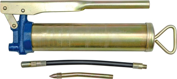

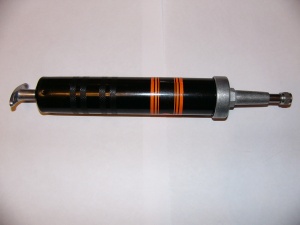

не все, но комплектуются шприц масленки такими насадками, сам пользовался. Спросите на производствах. Поди на выходные с завода вам принесут.

Купил на автобалке маленький шприц с самой мелкой насадкой, ее немного проточить и подойдет. Перед забивкой, феном прогрею шприц, думаю все получится.
