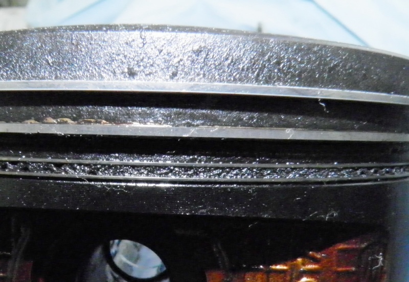

Ответ о залегших маслосъемных кольцах дан в TBS от Тойоты.8 отверстий для слива масла вместо 4-х в предыдущей конструкции поршня.

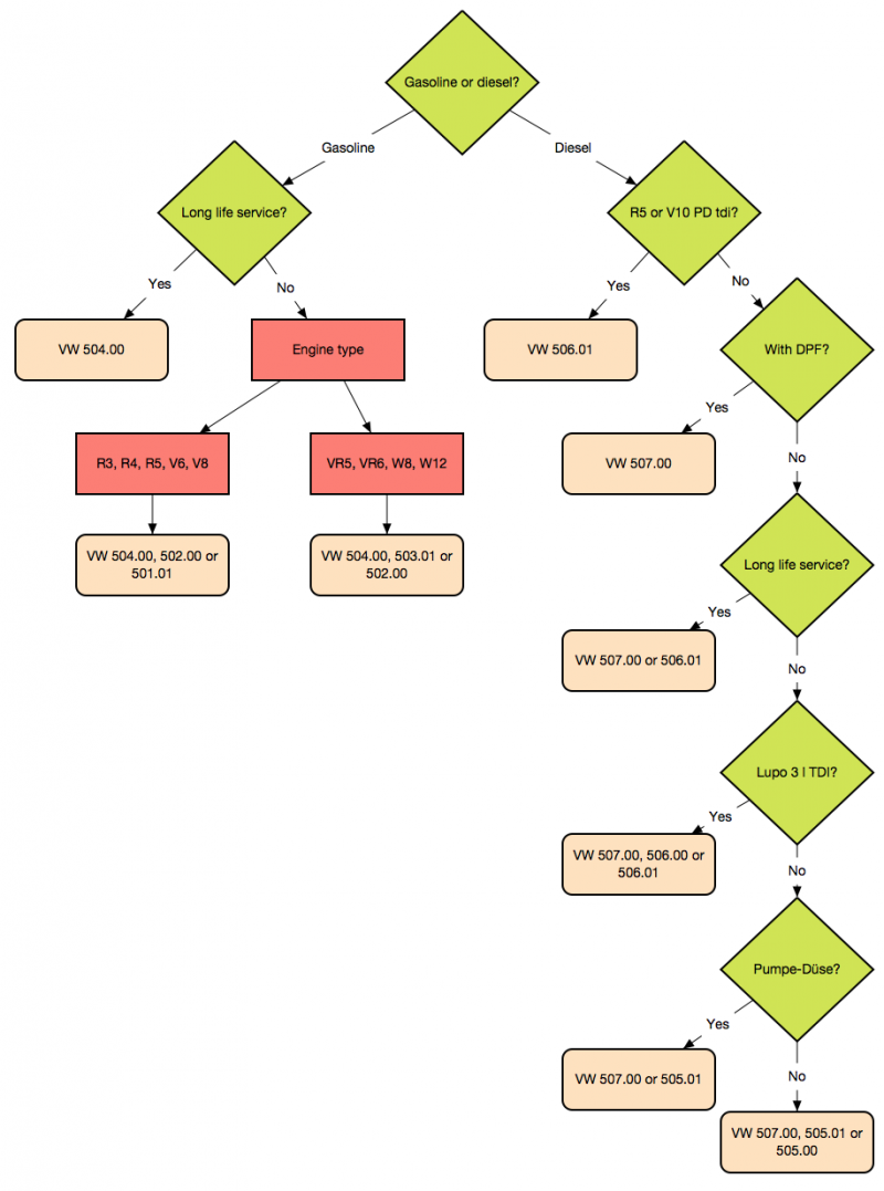

Илья, есть вопрос. Салон при продаже авто сказал, что залито масло VW LongLife III 5w30 (спецификация 504.00/507.00). Сами они продают и на ТО меняют масло на Castrol Edge Professional LongLife III 5W-30 (тож спецификация 504/507).
В мануале есть такой текст:
для бензинового двигателя с гибкой переодичностью ТО QI6 заливать 504.00, а при ТО в зависимости от пробега или времени QI1, QI2, QI3, QI4, QI7 заливать 502.00.
и такой:
использование моторных масел, соответствующих нормам VW 504 и 507, предполагает качество топлива согласно EN228 (бензин) и EN590 (дизель) или сравнимого с ним качества. Поэтому масла по нормам VW 504 и 507 подходят не для всех рынков.
Я не совсем разобрался, что это за периодичность ТО в виде QI, отсюда и непонятно, что лучше лить. На форумах идёт война, один с пеной у рта доказывает, что надо 504, второй так же кричит, что оно нам не подходит и надо 502. Дилеру звонил, они на ТО зальют Кастрол по 504 спецификации (не так и дорого, всего 600 р/литр
) Плюс из этой же темы увидел, что масло по 504 спецификации, хоть и дороже, но лучше и "синтетическее".
Авто Гольф, 2013 г.в., маркировку двигателя не помню, но объём 1.2 tsi.

Много новых зз вы видели в новосибирской области? Мой с пробегом 70 с японии отмывается до сих пор. нНе говоря уже о третьих руках с пробегом по РФ. Логично?
И также не смешите японские инженеры
вырезали болванку
, давно это уже делает компьютерная программа для проектировки поршней. Туда только загнали размеры и всё. На выходе не доглядели. а также забили на" миллионный пробег"
В третих не такты рассматривать , а тупа поршень шел вниз и снял масло, а вверх смазался с отверстий в канавке для маслосьемного масляным туманом.. В доке полная чепуха про слив
Утюг, есть желанье написать, что Вы сильно заблуждаетесь, но к сожалению, очень хочется спать... Пересмотрите фундамент своих знаний.(
ФольксвагенНу оно опять понятно, что можно 504 или 502 допуск. Непонятно только можно ли в наших условиях применять лонг лайф сервис. Скорее всего все сведётся к тому, что можно лить масла 504 допуска, но нафиг не надо ездить на нём 15 тыс. км., а менять его раньше.
Не говорите гоп пока не перепрыгнете. Давайте разберем на примере того же зз. Вот маленько фото , на старом образце дырок мало и нет желобка на смазку стенку поршня. Масло кстати и без дыр прекрасно снимется в тот же холодильник. Смотрим дальше где на новом поршне насверлили с 05 года, да как раз в месте для смазки юбки поршня
