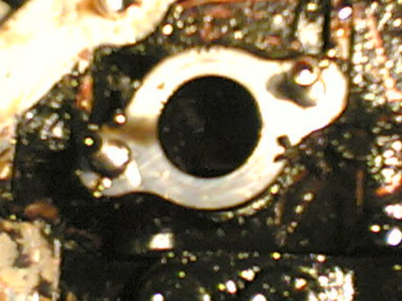

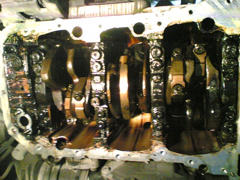

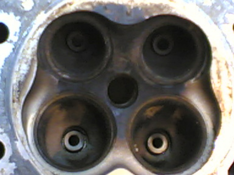

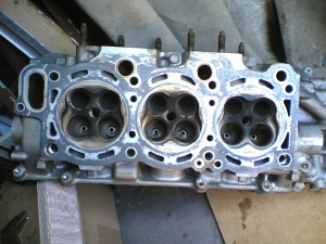

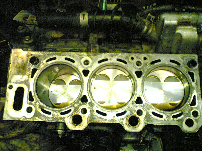

многим фоткам уже сто лет в обед как) А засраные двигатели результат, скорее всего, от перепробега либо паленки либо неправильно подобранного масла.
свеже пригнанный хорек из японии, 2005 год, 2 месяца после покупки, хозяин проехав 1000км по трассе, решил проверить уровень масла, а там сухо...
