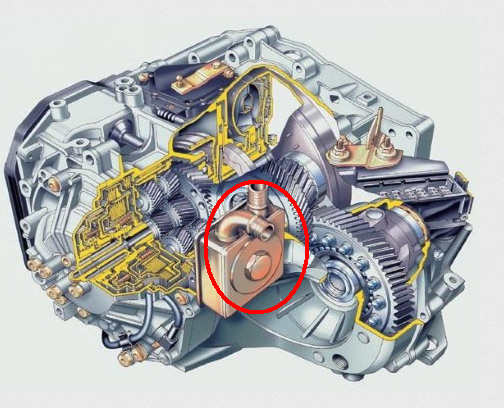

а вот к лету, буду менять теплообменник к ней, и подумываю доп радиатор на охлаждение повешать

а вообще вся проблема AL4 в том, что она греется, а трансмиссионки выше 100* не понятно как себя ведут... вот и износ

а вообще вся проблема AL4 в том, что она греется, а трансмиссионки выше 100* не понятно как себя ведут... вот и износATF жидкости до 120 С себя прекрасно чувствуют. А некоторые до 150С + Ибо они в замкнутом объеме. Окисления, как катализатора старения депрессорных и пр присадок считай нет. Есть только температура.![]()
А Ваши коробки болеют же клапанами вроде? Тут жидкость не при чем. Много гамна в ней образуется, следствием чего клапанам того.

они там всем болеют, но весь косяк из за перегрева....
я такую систему охлаждения дебильную первый раз вижу....
