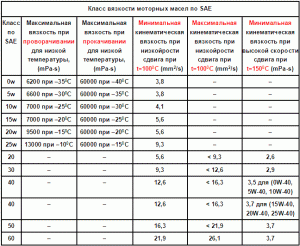

Есть такое бытовое правило "минус 35". То есть первую цифру отнимаем от -35С и получаем нижнюю границу прокачиваемости. В Вашем случае -35C - 5W = - 30C
Дело в том, что нормы SAE как раз и выстроены по этому принципу замеров текучести. Шаг в 5 градусов Цельсия. Для 5W в минус 30 градусов значение, если мне память не изменяет, нижняя граница - 6600 мПас. То есть, почти, как летом, только масло холодное. Для Ультры значение и того ниже: Вязкость имитации холодной прокрутки при -30С - 5800 мПас.
В минус 25С я бы даже не задумывался о том. что оно может загустеть.
Трындын
Если мне не изменяет память, то даже ВАЗ-21011, 1976 года рождения на "автоле" в -25 заводился без всякого. Если аккум уносился в тепло, то и до -35 не было проблем.
Трындын

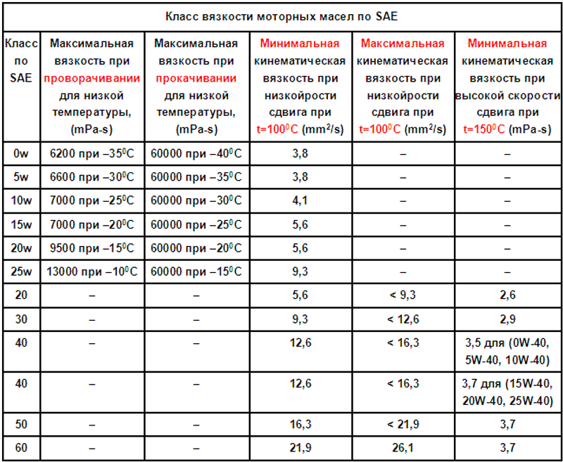

А что это за единица измерения "мПас"? И чем она так страшна и пугающе пугает?
Прошу развернутого ответа.
Лис
мПас (mPa) - милиПаскаль.
Максимальная динамическая вязкость, выраженная в милиПаскаль секундах и определенная при различных температурах в зависимости от класса вязкости SAE и в условиях повышенного градиента сдвига (скорости), характерных для работы в подшипниках коленчатого вала при холодном пуске, характеризует сопротивление при пуске холодного двигателя и возможность достижения пусковых оборотов. Устанавливается для зимних сортов масел.
Максимальная динамическая вязкость, выраженная в милиПаскаль секундах и определенная при различных температурах в зависимости от класса вязкости SAE и в условиях низкого градиента сдвига (скорости), характерных для условий течения масла в поддоне двигателя к маслоприемнику и в маслоприемнике при пуске, характеризует скорость, с которой масло поступает к парам трения (и вероятность выхода двигателя из строя при провороте вкладышей) при холодном пуске. Устанавливается для зимних сортов масел.
Минимальная динамическая вязкость ,выраженная в милиПаскаль секундах и определенная при различных температурах в зависимости от класса вязкости SAE и в условиях высокого градиента сдвига (скорости) характеризует нагружение подшипников коленчатого и распределительного вала при работе в условиях высоких нагрузок и температур, характерных при перегреве Устанавливается для летних сортов масел.
Трындын
исходя из этой таблици. как правильно подбирать масла, для зимы и лета в наших условиях???
какая из цыфр критична, а какая нет.
ну и соответственно по годам авто.
мне, в Ростове, при замене масла в сервис центре, порекомендовали залить полусинтетику вместо синтетики. так как пробег за 200т.км. дело было летом...
а вот в зиму можно или все таки не стоит. вроде бы как синтетика хороша только для новых двигателей и до 100т.км пробега.
Трындын
-35C - 5W = - 30C
Алгебра энного класса:
-35-5=-40
Не?
Ну что я могу сказать про сервисменов... Пожму плечами да и все.
Найдите хорошую синтетику, например тот же Шелл 5-40 или Мобил 0-40 и катайтесь круглогодично. И двигателю хорошо и Вам нервы портить не надо.
