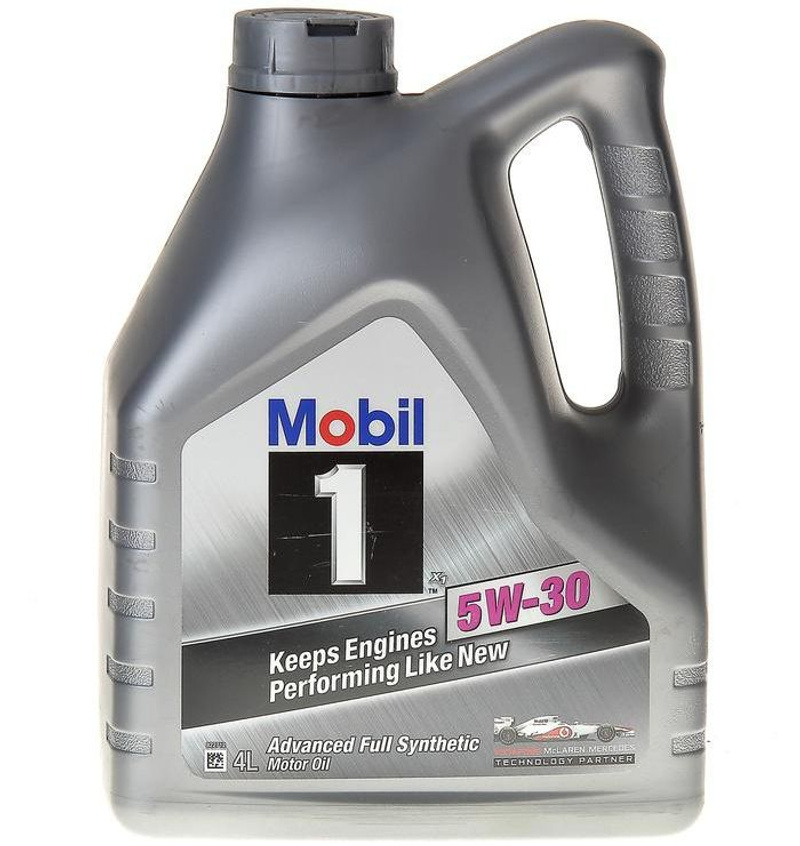

Знатоки, жажду совета.
Камри 2002 америка, 1mz-fe, пробег 200 ткм, мои пробеги 90% город, в пол давлю только на трассе на обгонах. Требования мануала - 5w30 и API SL.
Залил по осени Mobil 1 x1 5w30 (картинка для верности прикреплена), пробежал тысячи полторы. Работать двигатель стал заметно тише, чем до этого на Mobil Super. Но при этом есть ощущение, что крутиться стал чуть тяжелее. Бегло пролистал маслофорумы, встретил еще два подобных мнения, что на этом Мобиле мотор крутится не так активно.
Собственно вопросы - как конкретно этот Мобил данному двигателю и какой вообще оптимальный вариант советуете?

Сразу ко второй части вопроса. Если в чем то данный вариант не нравится, есть смысл поменять его на Mobil 1 ESP Formula 5w-30. Думаю положительных впечатлений прибавится, а негатив забудется. Если коротко, то Вам лучше подойдут масла по АСЕА А5 - В5, а тот который льете это А1 - В1.
Если Вам так мил Mobil, то заливать лучше конечно Mobil1 x1 5W-30, чем Mobil SUPER 3000 X1 FE 5W-30. Последний, как сказал бы Трындын минералка ).
Кинематическая вязкость Mobil1 x1 5W-30 при 100°С на 15% гуще, а такую разницу ощутить не очень сложно, а если предположить, что перед сменой масла у Mobil SUPER 3000 X1 FE 5W-30 упала вязкость, то разница будет тем более ощутима. Mobil 1 ESP Formula 5W-30 еще более густое при 100°С.

Зачем на зиму лить 5в30? Лейте хорошее или среднее 0в30.
Правда, совсем хорошее щас и стоит хорошо - типа 2700 руб за 4 литра. Хорошие масла из тех, что я лично пробовал:
LM Synthoil Longtime 0w30
ADDINOL Extra Light MV 038 0W30

Как раз по этой логике надо лить "более всесезонное для наших условий" 0в30.
Я, собственно, так и делаю и со своими машинами и 2002 года выпуска, и новыми.
А оригинальный мануал, он для других стран/климатов написан, не забывайте об этом.
Хорошее масло даже можно менять раз в год, если пробег до 9 тысяч. Только оно должны быть никакое не лоусапс, ни лонглайф-04, ни прочей дрянью, которая боится плохого бензина.

Расскажите, чем мне лучше 0 будет? У меня 5-ка до -30 градусов отлично крутится, если аккум живой. Или по другим свойствам она рекомендуется? )
TechnoGreen
на 0-ке запуск зимой будет лучше. а горячая вязкость масел с одинаковыми допусками что у 0w30, что у 5w30 будет одинаковая
У хороших нулевок с жесткими требованиями более качественная база и пакет присадок позволяют не бояться за жизнь масла и здоровье двигателя. Читайте как "такое масло ходит реально дольше", и две смены в год дешевого можно заменить нв одну смену в год дорогого. Кроме того, что будет легче крутиться, а порог крутильности отодвинется подальше от -30 градусов (там у некоготорых прокачка до -50), масло будет легче цилкулировать по двигателю и попадать раньше туда, куда должно. Износ двигателя на холодном старте будет меньше.
Да, еще плюс - можно отказаться от прогревов до -30 как минимум. Сэкономите много горючки, продлите жизнь аккуму. Мой аккум, например, живет седьмую зиму. И это только здесь, с ним машина приехала из Японии.

Если Вам так мил Mobil, то заливать лучше конечно Mobil1 x1 5W-30, чем Mobil SUPER 3000 X1 FE 5W-30. Последний, как сказал бы Трындын минералка ).Надеюсь перечитав автор сам поймет где ошибка в рассуждениях.
Мой совет прежний при возможности сменить на Мобил 1 ESp Formula 5-30.
В будущем все таки лучше давать ссылки на официальные сайты для информации. Как мы уже видели сайт Ваш не идеальный источник информации, а идти на официальный и сравнивать какая то бессмысленность получается, лучше уж сразу к официалам.
Мобил 1 5w-30 можно кстати по городу найти существенно дешевле чем на Вашем сайте, да и многие другие позиции. Например тот же Mobil 1 ESP 5W-30 в некоторых местах стоит от 450 до 500 рублей за литр.
Про ESP Formula понял.
Вы как относитесь к 0w30?
Тут нужно четко понимать, что есть температура "проворачиваемости", которая нас и интересует индекс CCS то есть когда масляный насос способен по системе без ущерба для двиателя прокачать масло, а есть температура "прокачиваемости" индекс MRV он может быть очень далеко по температуре от CCS и многие производители в маркетинговых целях его и указывают. Для рекламных целей это не запрещено.
Про ESP Formula понял.Если у Вас сигналка на -25 стоит, то можно круглогодично использовать масла вязкостью 5-30. так как в эти температуры Вы разницы в заводке, как и двигатель не почувствуете. Никакого дополнительного износа Ваш двигатель не получит, а то что будет, то будет идентичным, как на нулевке, так и на 5-30. Но в случае качественных производителей и в частности Мобила, разница в цене будет существенно ниже на 5-30. Мое мнение: "Если нет разницы зачем платить больше?"
