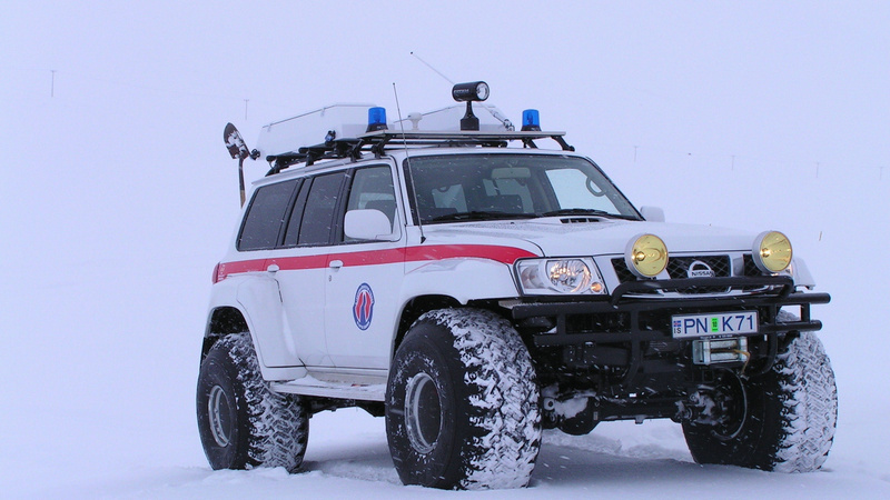

По первому пункту: масло это набор параметров, поэтому в пределах одной вязкости (вторая цифра) оно будет находится в рамках некой "вилки" от сих до сих в условиях рабочих температур. Естественно на эти параметры накладываются так же ряд норм, которые регламентируются согласно стандартам по которым изготовлен смазочный материал. К примеру у масел одной вязкости может существенно отличаться такой параметр как HTHS, но как правило это касается масел имеющих разные спецификации по АСЕА.
В случае ДИЗЕЛЬНОГО Ниссан Патрол, меня совершенно не удивляет, что производитель не рекомендует использовать 5-20 в машинах с турбонаддувом, при этом нет запрета на использования в машинах без него. Я честно пытаюсь понять смысл Вашего вопроса, но пока не улавливаю, поэтому максимально широко отвечаю. Продолжим, так как концерн Ниссан продает машины по всему миру, а Патрол это по сути их бестселлер, то неудивительно, что производитель позаботился, что бы потребитель смог выбрать наиболее подходящий смазочный материал исходя из условий эксплуатации: если это Северные широты или Африканская пустошь.

Я честно пытаюсь понять смысл Вашего вопроса, но пока не улавливаю...Конкретный вопрос: "Почему, в конкретном случае, завод изготовитель не допускает использование масла вязкостью 5w-30 при температуре выше ноля, но предпочтительно масло вязкостью 10w-30?"
Это видимо такой троллинг от Вас. Но это где то уже за гранью здравого смысла.Я честно пытаюсь понять смысл Вашего вопроса, но пока не улавливаю...Конкретный вопрос: "Почему, в конкретном случае, завод изготовитель не допускает использование масла вязкостью 5w-30 при температуре выше ноля, но предпочтительно масло вязкостью 10w-30?"
Просто перевод (не дословно). "5-20 не рекомендуется использовать на моделях с ДИЗЕЛЬНЫМИ двигателями оснащенными турбонаддувом, масло вязкостью 5-30 на моделях оснащенных турбонаддувом рекомендуется использовать при низких температурах." При этом нет запрета на использование масла 5-20 на остальных моделях с учетом температурных режимов и 5-30 тоже можно использовать. Судя по таблице в этом автомобиле вообще много чего можно использовать согласно температурным режимам эксплуатации.
Ни и может Вам что нибудь подскажет данная выдержка из мануала Ниссан моторс:
Oil viscosity
The engine oil viscosity or thickness changes
with temperature. Because of this, it is important
to select the engine oil viscosity based on the
temperatures at which the vehicle will be operated
before the next oil change. Choosing an oil
viscosity other than that recommended could
cause serious engine damage.
На мой взгляд все более, чем очевидно. Используйте масла с той вязкостью, которая рекомендована компанией в ваших климатических условиях. Например сейчас в России для автомобилей Ниссан рекомендованы следующие вязкости: 0w-30, 5w-30, 5w-40, 10w-40. Как видим 10-30 отсутствует в списке, то есть, приведенный в качестве примера либо уже устарел и поменялись требования, либо выпущен для стран, где 10-30 вполне может использоваться в качестве основной вязкости для круглогодичного использования. К примеру для многих европейских стран с умеренным климатом 10-30 прекрасно подходило бы.
