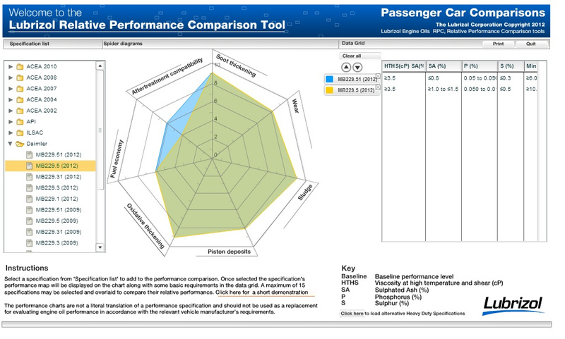

И забыл ткнуть Вас носом. (Ваше выражение из других наших диалогов)
Судя по таблице в этом автомобиле вообще много чего можно использовать согласно температурным режимам эксплуатации.Да, но 0w-30 и 0w-20 судя по всему запрещено, даже сноски на возможность использования нет. Не вяжется с Вашей стройной теорией, не так ли?

Хоть мануал на Патрол дай, раздел "Nissan recommended lubricants" к картинке, потом и порассуждаем. А то поднадоело постоянное передергивание, то турбочайзер вдруг забывается, то вообще ванговать надо. В общем
, сначала дополнения к картинке, потом все ответы.

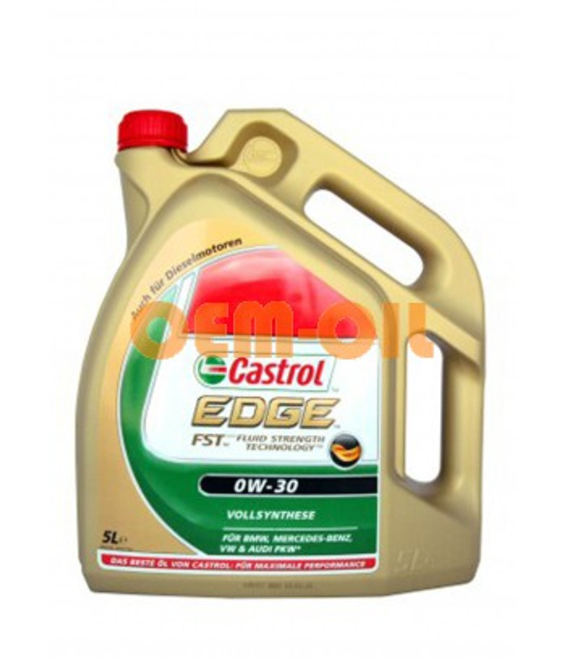

ну и напоследок, прокомментируйте, пожалуйста фотку.
Из двух предложенных Вами вариантов, я выбрал Mobil ESP 5w-30, объяснять не буду почему, Вы сами все прекрасно "разложили", за что респект. Но объясню, что лично меня смутило в Кастроле. Объясню очень просто, на примере двух канистр, одна продается в РФ, другая в Германии.
Надпись идущая полукругом про дизель)))
