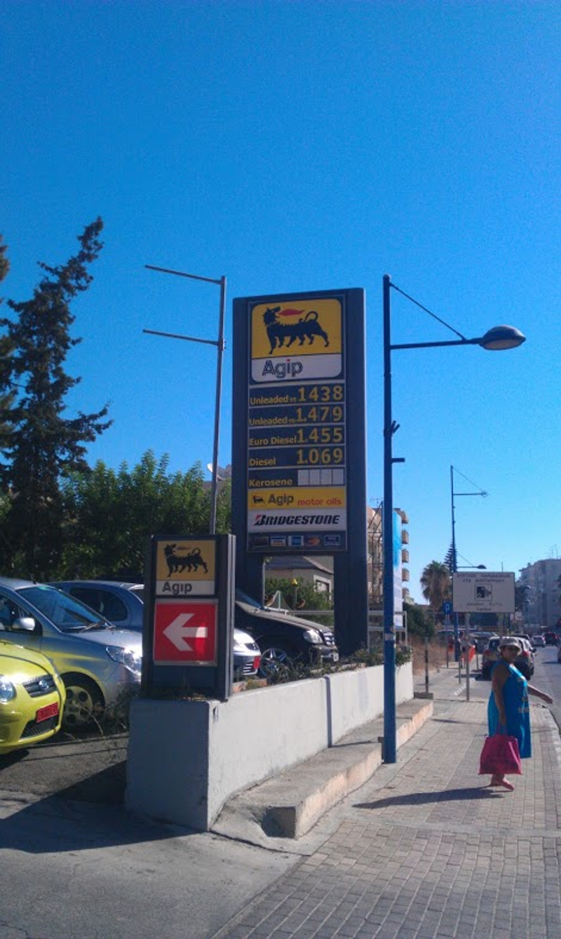

вброшу
на днях из южной Европы вернулся.
ради интереса пошарился по автомагазинам.
так вот. в продаже не то что Xw20, но и даже Xw30 нет. вообще нет.
самое распространенное - 15w40, выбор его разных брендов огромный.
чуть поменьше 10w40 и 15w50.
5wXX представлен единственным вариантом 5w40 и ТОЛЬКО кастрол.
при этом автопарк то пошире чем у нас будет -
от космичей 2140,2141, старых жигулей,
множество опелей и БМВ, от совсем лохматых до новых,
япы от древних ушатанных королл и мазд-626 до новых королл и новых мазд 3, 6, СХ5,
много пеугеотов, причем почти все поголовно дизеля,
и заканчивается все это машинами типа порша панамера и ауди S8.
кстати, там впервые увидел вживую дизельный (!!!) порш кайен.
и ничО, ездят люди.
З.Ы. цены на масло у них негуманные ваще, как и на бензин.
5л канистра минералки 15w40 стоит, если перевести в рубли, около 2 тыр.

и ничО, ездят люди.
Видимо там-же был, включая дизельный поршкаен.
Я правда ездил на двух колесах, но зато понятно, что правильный бензин - наше все. Даже дизельный выхлоп - другой. Лохматье ездит и не чадит, не детонирует, даже тормозами никто не скрипнет на светофоре.
Уверен, что никто не заморачивается с выбором масла. Цены конечно на бенз - мое почтение, но наверное скоро и мы догоним.
Я правда ездил на двух колесах, но зато понятно, что правильный бензин - наше все. Даже дизельный выхлоп - другой. Лохматье ездит и не чадит, не детонирует, даже тормозами никто не скрипнет на светофоре.Уверен, что никто не заморачивается с выбором масла. Цены конечно на бенз - мое почтение, но наверное скоро и мы догоним.
______________________________
Ты б есчо в Африке нулевку поискал...)))

_____________________________не, я к тому что там даж 10w30 нету.
все на 10-15w40-50 ездют.
