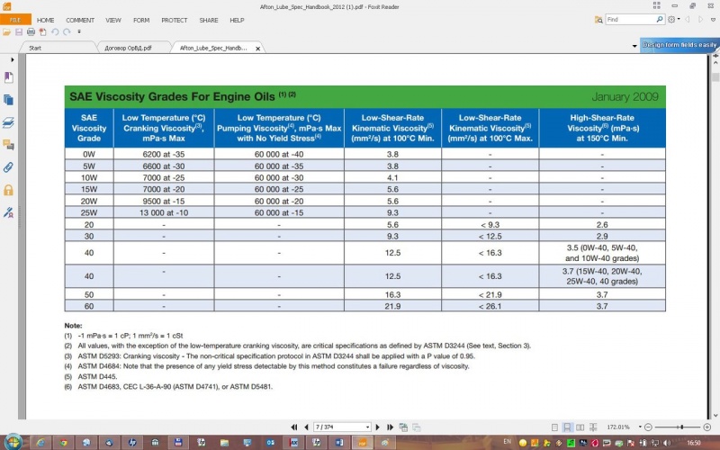

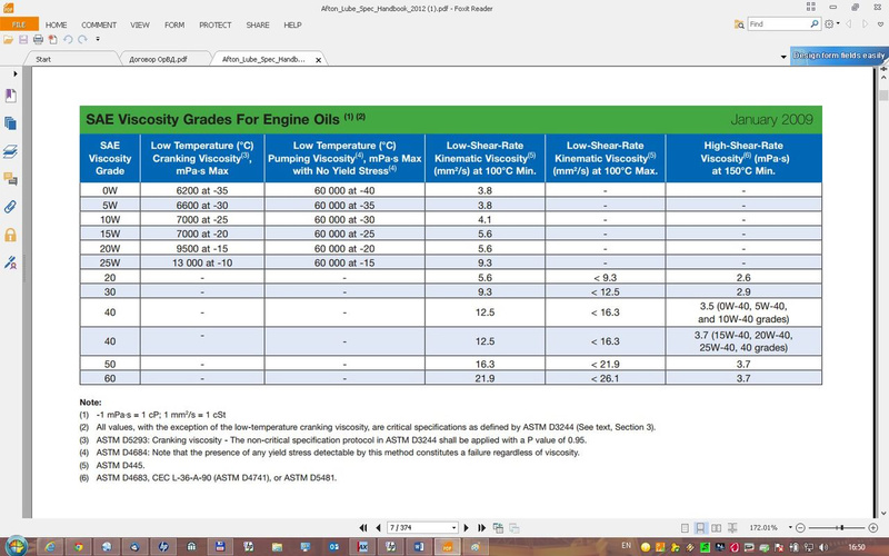

Мое мнение - замерзнет. Вот гляньте здесь тест масел различной вязкости при -22 градусах
Это полусинтетика, берите хотя бы 5w30, а еще лучше 0w30. Себе вообще беру Valvoline Synpower 0w40, у него температура застывания -52 градуса, вообще никаких проблем с машиной)

сейчас ежжу на 10в40. в -26 с полудохлым аккумом проблем нет в заводке.
Ну что могу сказать - круто! Не раз уже писал у меня Neste 5w30 в морозы выдавило через датчик давления, побежало возле фильтра. В мосту также побежало. После таких протечек никому не посоветую даже 5wXX, особенно если машина ночует на улице.
