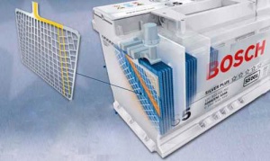

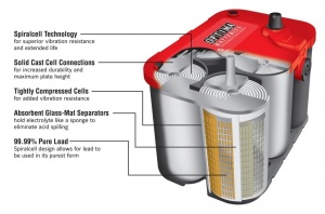

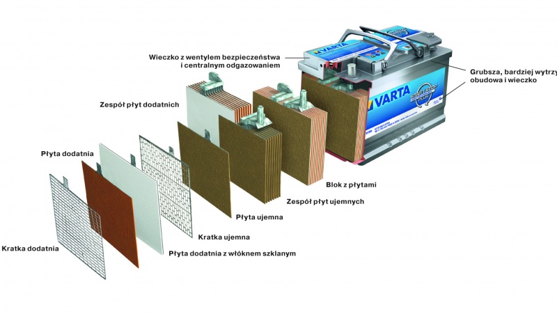

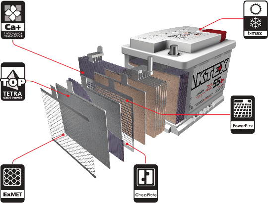

Добавочка иллюстрация про объем и решения.
различия кроются в возможности снять больший ток на электрод одной сеточки.
Есть обычные ячейки просто прямоугольниками
есть сотовые ячейки.
Есть хитро сконструированные лучами от основной жилки.
на фотографиях видна разница.

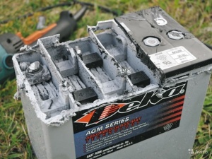

и собственно во вскрытом видно толщину свинцовых перемычек которые соединяют Банки между собой.
Делайте выводы сами - но вполне реально все то что делают и оно работает как надо со своими пусковыми токами.

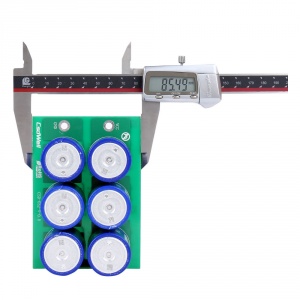

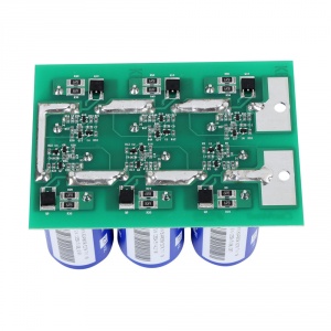

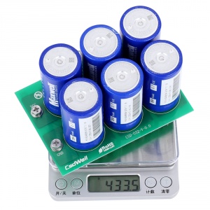

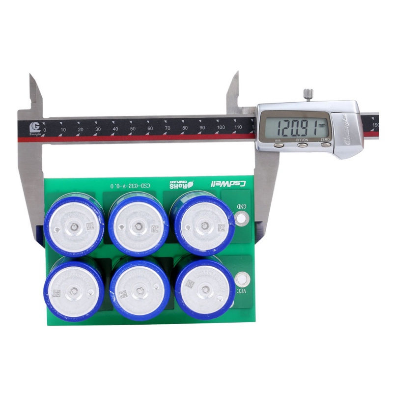

Исходя из всего что я выше написал. В реальности прослужат дольше Суперкапы. да-да. где нет кислоты и свинца! но опять же надо понимать для каких температур оно предназначено.
пример:
батарея на суперкапах. по русски на ионисторах большой емкости.
размеры платы 120мм на 90мм т.е. меньше в разы чем свинец, и всего 450грамм если коробушку для него еще сделать. вместо 10-13кг допустим для свинца.
ценник да негуманный 10тыщь. но это того стоит. непросаживаемый источник моментального тока в 750 Ампер. Ресурс средний от 3-х до 6-ти лет. при условии нежной эксплуатации.

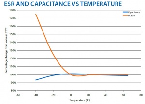

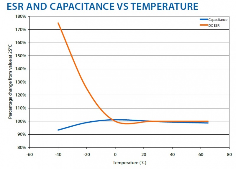

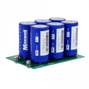

вот прямая ссылка на документ по конденсаторам максвелл
собственно ключевые моменты:
нагрузка кратковременная на банке: 170А
ток короткого замыкания 870А
срок службы 500тыщь циклов допустим по 4 заводки в день 100тыщь дней )))
срок хранения гарантийный 4 года
рабочий 10лет опять же гарантийный.
из графика видать что рабочая температура от -40 до 60гр. думаю вопрос закрыт. Если кому интересно - пишите в личку.
