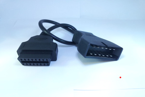

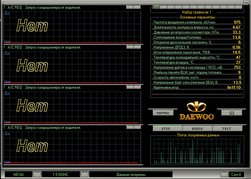

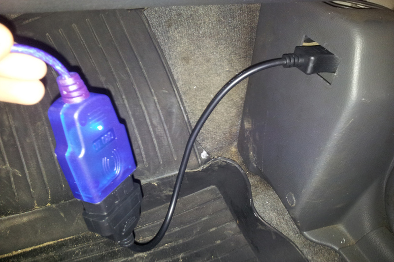

Здравствуйте уважаемые форумчане, хотел бы поделиться своей обновкой с остальными людьми) Около трех лет назад купил себе машинку дэу нексия 97 года. Машина имеет надежный немецкий двигатель, но как и все в этом мире-невечно и иногда двигатель начинает хандрить. Машина инжекторная и методом тыка не всегда ее можно отремонтировать и понять в чем состоит неисправность. Недавно машина стала плохо заводится на холодную и немного поддергиваться при движении. Уже было собрался ехать на диагностику за 1000 рублей, но к своему счастью я увидел рекламку устройств для самостоятельной диагностики и решил узнать поподробнее о них. Как оказалось уже давно существуют устройства которые являются аналогами устройств используемых в автосервисах которые может использовать любой смертный для диагностики своего 4 колесного друга. Данных автомобильных адаптеров очень много, но основной костяк представляет собой линейка устройств на чипе elm327. Эти сканеры были когда-то разработаны канадской фирмой после чего успешно клонированы в китае и поставлены на серийный выпуск. В настоящий момент различий в работе как мне объяснили междку китайской фабричной версией и канадской нет, за исключением цены) Представленные устройства имеют широкий набор функций. Они могу т проводить диагностику двигателя, подушек и коробки автомат,считывать и расшифровывать ошибки, а так же стирать их из памяти ЭБУ автомобиля, что в свою очередь не может делать обычный бортовой компьютер установленный в некоторых моделях авто. Так же данные адаптеры можно использовать в качестве бортового компьютера, они считывают всю информацию из мозгов Вашего авто и показывают абсолютный и текущий расход топлива, ускорение авто, скорость, обороты и многое другое. Причем использовать Вы можете данные устройства, как с ноутбуком, так и с планшетом или телефоном, установив программы идущие в комплекте с адаптером. К сожалению мне не повезло т.к. моя машинка старая, то она не поддерживает протокол OBD 2 которые используют адаптеры elm327, но все таки я решил позвонить и уточнить возможность их использования на моем авто. Мне объяснили, что для моего авто есть другие адаптеры которые работают по другому протоколу и которые с легкостью продиагностируют мое авто. После этого я приобрел переходник под стандарт obd 2 http://xn--327-qdd4ag.xn--p1ai/index.php/drugie-adaptery-i-perehodniki/perehodnik-dlja-adapterov-s-obdii-16-pin-v-gm-12-pin за 300 с небольшим рублей, а так же сам диагностический адаптер работающий через USB http://xn--327-qdd4ag.xn--p1ai/index.php/drugie-adaptery-i-perehodniki/diagnosticheskij-adapter-vag-com-kkl-409-usb все комплект обошелся чуть больше одного посещения диагностики, но при первом же использовании он окупился. У меня давно начала плохо заводится на холодную машина, появилось поддергивание, но чек на приборке не горел. Я установил драйвера с диска к адаптеру и программу после чего подключил все к авто и нажал диагностика. Программа выдала ошибку датчика разряжения во впускном коллекторе, так называемого ДАДа. После этого заказал данный датчик себе и вновь провел диагностику, ошибка пропала, а пуск стал снова нормальным и исчезли поддергивания двигателя. Вычитал что данный датчик контролирует соотношение бензина и воздуха в смеси так что надеюсь может еще и расход снизится если датчик работал не правильно, но пока еще не успел это затестить. В любом случае приборчиком остался доволен, друг увидев у меня заказал себе тоже, только беспроводной адаптер у него машина 2002 года и на нее уже как сказали ему в магазине не нужен переходник и она поддерживает данный протокол. Тот теперь ездит и все через телефон видит, показывал мне так даже маршрут движения можно записывать с какими параметрами и расходом когда и где ехал. Вообщем штука интересная, если кого заинтересует могу ответить на вопросы) С учетом того что в некоторых сервисах практикуют замену болеее дешевых датчиков под видом более дорогих и проч хитростей думаю еще не раз поблагодарю то день когда я купил себе этот адаптер, теперь авто под моим четким контролем) Прикладываю пару своих фото и скринов с телефона друга, правда прога по литрам у него не настроена так что на расход не смотрите)

Какая именно Вас программа интересует, для к-lin адаптера или для елм327?
Если для нексии то называется Research DAEWOO вот тут можно скачать http://елм327.рф/downloads/Research_DAEWOO.rar

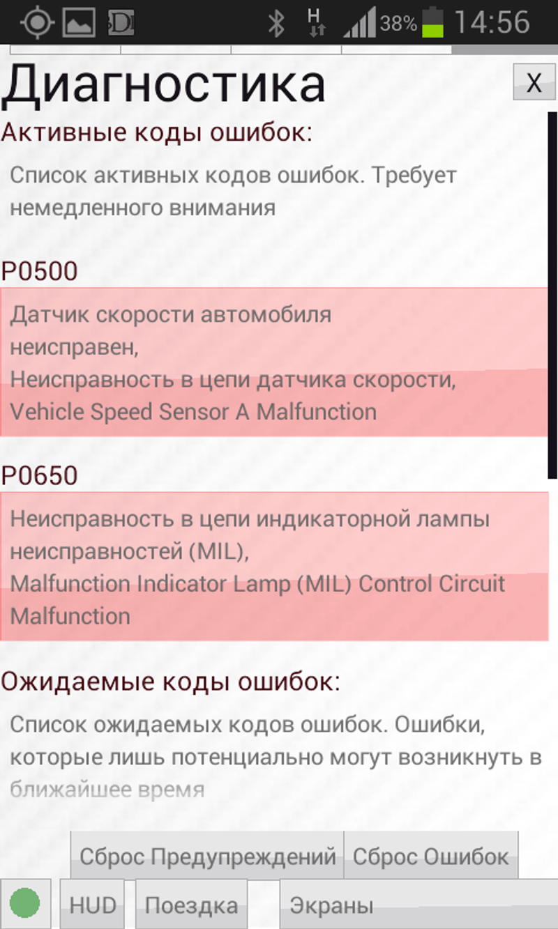

если для елм то там на одной фото TorquePro , а на другой хобдрайв

к сожалению не знаю подойдет ли этот. У меня есть только к-line адаптер, т.к. стандарт по которому работает елм327 моя машинка к сожалению не поддерживает( свою могу дать попробовать без проблем, других к сожалению не имею.(

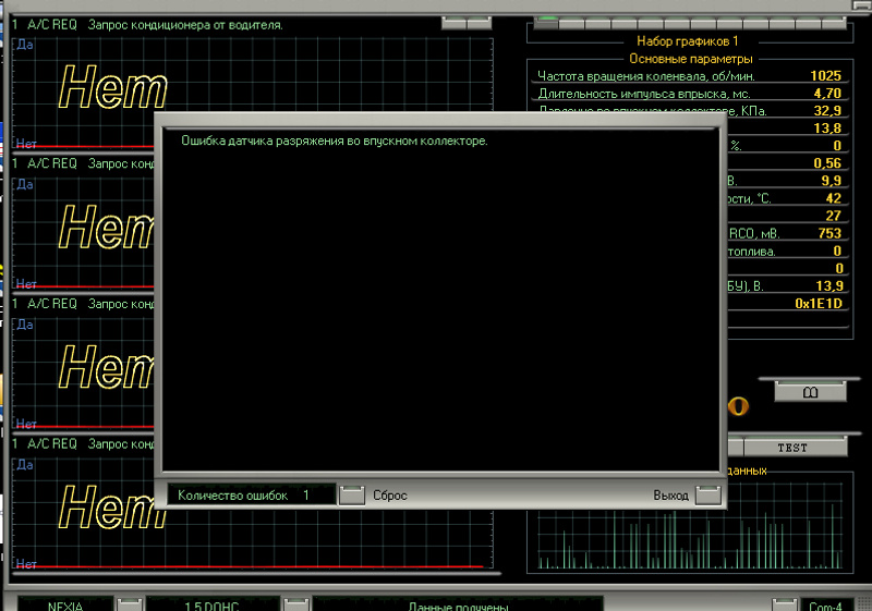

согласен, возможно я и не смогу провести 100% диагностику всех систем, но то что я его подключил и он мне написал, что не работает ДАД я его заменил, и все заработало нормально для меня это факт. При цене в 30 литров бензина меня это устраивает, зато случилось чего, могу подключить и посмотреть, возможно опять что-то накрывается. Для меня это удобно т.к. пока имею положительный опыт, возможно в каком то случае он и будет бесполезен, но опять же пока я не сталкивался. Для меня это просто интересный гаджет, который может выручить при ремонте и поиске неисправности, особо в мат части я не разбираюсь поэтому буду пользоваться им)) я просто мнением поделился, не более того)
