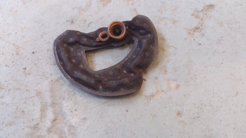

Аналогичная проблема на зафире решилась заменой топливного фильтра.
Alex_
Вчера менял топливные фильтры. Тот что в баке был скомканый весь перед тем как сфотографировать я его маленько расправил. Тот который снаружи - тоже заменил, с его входного отверстия текла жижа по цвету и консистенции напоминающая кофейную гущу. Сейчас машина на порядок бодрее едет. Может еще форсунки почистить?

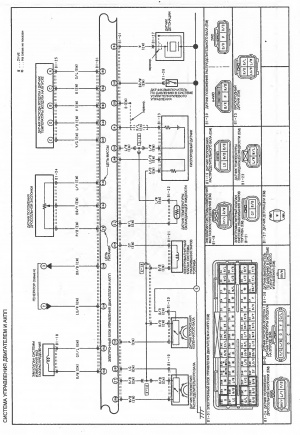

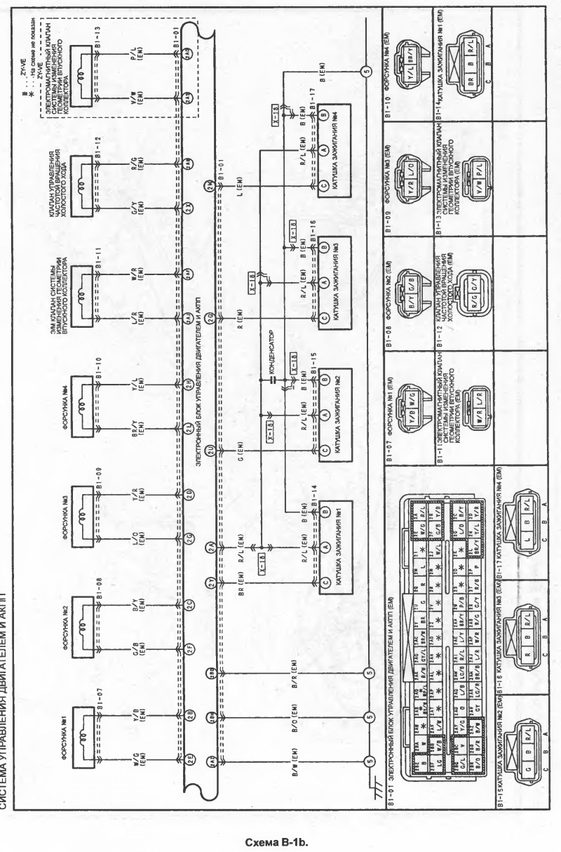

Гуру автоэлектроники молчат или просят продемонстрировать стабильно проявляющуюся неисправность, что пока нереально, поэтому пытаюсь разобраться со схемой сам:
за последние полгода появлялись чекенжин про обрыв цепи подогрева лямбды и высокий сигнал датчика температуры ОЖ, лямбду и датчик температуры заменил на новые. Показания температуры "-40" ИМХО говорят об обрыве цепи датчика. Если смотреть по схеме, то эти датчики завязаны на один разьем Х18.
Вопрос к Гуру: может ли неисправность этого разъема вызвать описаный в начале темы эффект?
смотри "массы" для начала
от кузова до кулиматора, от кулиматора до двигла.
ЗЫ у нас на неделю вперед только "трупами" расписано уже. А искать "незнамо что" - тут я с Федоровым солидарен.
А искать "незнамо что" - тут я с Федоровым солидарен.Да я и не спорю, тут можно до посинения искать и не найти.
Если вопрос по другому поставить: скажем за энную сумму проверить или почистить разьем Х18, ту же массу проверить в конкретных местах. Понятно что без гарантии положительного результата. Сам бы это сделал, но не на улице же... Да и глубоко он там зарыт.
