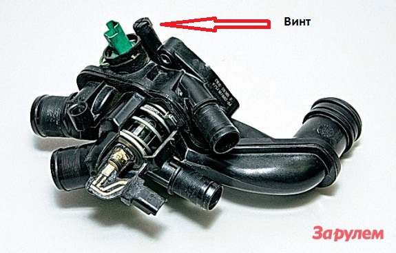

сначала попробовал колхозным методом: встал на наклонной мордой к верху, открыл крышку расширительного бочка и начал газовать, типа, чтоб воздух вышел. Не помогло. Почитав книжку по ремонту, сделал как описано: открыл "крышечки" на термостате и шланге, идущем к печке. Из них почти сразу полилась ОЖ. Тут же закрыл. Уровень в расширительном незначительно упал. Вообщем не знаю к чему это все привело, но гидроник прекрасно стал заводиться. Но на диагностику все-таки съезжу в ближайшее время.

аккуратнее с болтиком на термостате, в сентябре я его обломил
пришлось поизвращаться, что бы его выкрутить
TechnoGreen
сомелье
у тебя другой!
у меня под торкс 15, и корпус термостата из "силумина"...
термостат менял, затем давай воздух из системы спускать, отверткой под торкс повернул его, и в итоге полая сердцевина осталась в корпусе термостата...
пришлось засверливаться, а там фиг подлезишь к нему
PS термостат все так же электронно управляемый стоит?

на самом гидронике должна быть такая резьбовая пробка "крышечка" для стравливания воздуха из системы охлаждения. Но к котлу, порой, бывает оч. трудно подобраться.....
хорошо, что есть такая на термостате мотора!

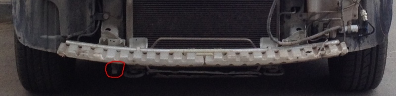

Чтоб добраться до автономника мне нужно бампер скидывать)
сомелье
под бампером стоит?
я вот все тоже смотрю куда поставить, и кроме как бампер на ум ни чего не приходит....кроме как туда, либо вместо резонатора воздушного фильтра ...
TechnoGreen
в бампере, ближе к правой фаре установили. Вот чувак сам ставит.
Я на Опель-Антара ставил себе "гидроник" и из всех видимых вариантов выбрал перенос эбу из района аккума к щитку передка (противопожарный щит) и установил на его место котёл, выиграл на длине шлангов (суммарно 0.6м), близость точки подключения по "+", доступ для обслуживания котла и не снимал/ставил передний бампер-фары с кучей подкрылков и грязевых щитков. Ещё сам нагретый корпус котла отдавал тепло в моторный отсек, а его выхлопная труба газами грела дно масляного поддона мотора. Времени на перенос эбу ушло меньше, чем на разбор передней части машины. Вот только это решение пришлось обдумывать трое суток, но головой всегда приятнее работать, чем руками...))))
